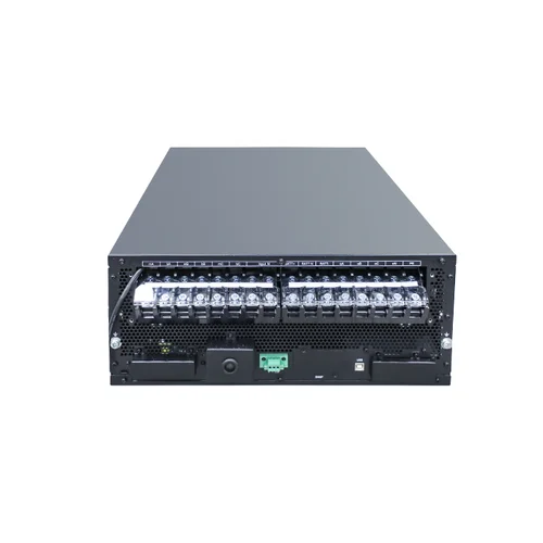

Источник бесперебойного питания On-line, 40кВА/40кВт серии Intelligent (INTXL33), коэффициент выходной мощности 1.0. Система фаз 3:3.
Источник бесперебойного питания on-line, 40 кВА (PF1.0) серии Intelligent

Источник бесперебойного питания on-line, 40 кВА (PF1.0) серии Intelligent выполнен по схеме с двойным преобразованием (on-line). Обеспечивает нагрузку стабилизированным напряжением синусоидальной формы и предназначен для питания высокоточного измерительного и медицинского оборудования, защиты серверов, телекоммуникационного, сетевого и промышленного оборудования.

Входное соединениеКлеммный терминал: три фазы, нейтраль и заземление

Тип и количество выходных розетокКлеммный терминал: три фазы, нейтраль и заземление
