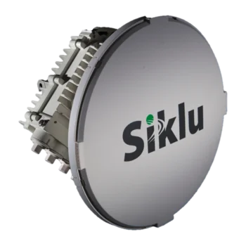

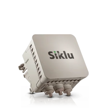

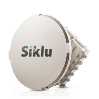

Внешний радиоблок Siklu EH-1200FX-ODU-L-EXT, Tx Low Band
EH-1200FX-ODU-L-EXT
98 582 ₽

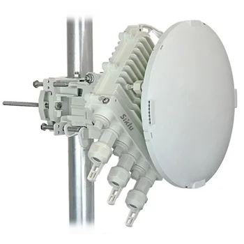

Внешний радиоблок Siklu EH-1200FX-ODU-H-EXT, Tx High Band
EH-1200FX-ODU-H-EXT
98 582 ₽

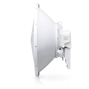

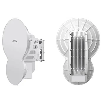

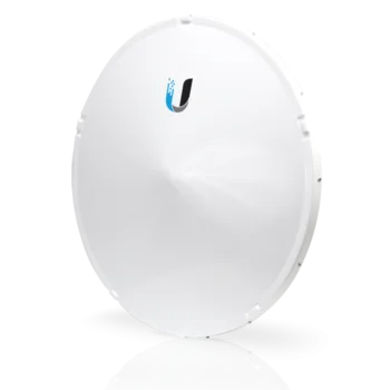

Радиорелейная станция Ubiquiti AirFiber 11
AF-11
199 173 ₽
Радиорелейная станция Ubiquiti AirFiber AF11 Complete High-Band
AF11-Complete-HB-EU
241 901 ₽
Радиорелейная станция Ubiquiti AirFiber AF11 Complete Low-Band
AF11-Complete-LB-EU
257 518 ₽

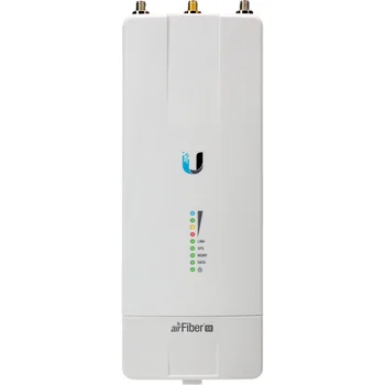

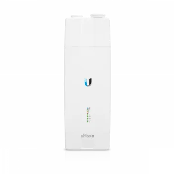

Радиорелейная станция Ubiquiti airFiber 5U
AF-5U
175 606 ₽

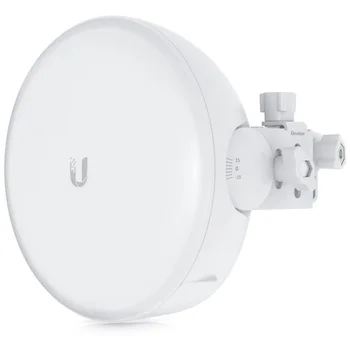

Беспроводной мост Ubiquiti GigaBeam Plus
GBE-Plus
Снят с продажи
Беспроводной мост Ubiquiti GigaBeam Long Range 60/5 ГГц
GBE-LR-EU
Снят с продажи

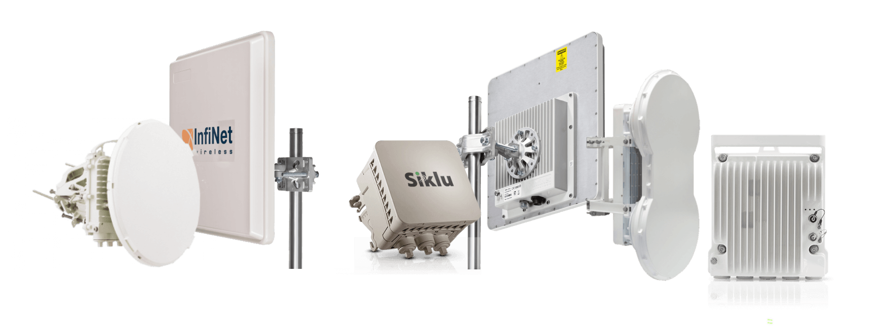

Радиомосты и беспроводные системы для магистральных каналов связи
В этом разделе представлено оборудование для организации беспроводных линков типа "точка-точка" (PtP). На сегодняшний день рынок предлагает решения во всех практически используемых частотных диапазонах при широком диапазоне цен, в зависимости от поставленной задачи и технических запросов. Среди популярных и хорошо зарекомендовавших себя производителей можно обозначить такие: Infinet, Siklu, Cambium, Ubiquiti и LigoWave.
Перечислим несколько часто встречающихся случаев, когда наиболее рациональным будет применение беспроводного канала связи:
• Необходимо в самые короткие организовать высокоскоростной канал связи;
• Отсутствует физическая возможность прокладки любого рода кабельной канализации;
• Экономическая выгода (уже имеются опоры, мачты на обеих сторонах, прямая видимость и благоприятный климат);
• Необходим временный канал связи для последующего демонтажа;
• Нефтяные и горнодобывающие разработки, строительство.
При выборе подходящего решения для вашего проекта следует опираться, прежде всего, на техническое задание. Это позволит существенно сузить круг рассматриваемых брендов и моделей устройств. Рассмотрим некоторые случаи:

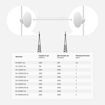

  • Если целью является максимальная пропускная способность, следует присмотреться к устройствам в миллиметровом диапазоне 70 - 80 ГГц. Так как, чем выше частота, на которой идет прием и передача, тем больше данных можно передать (согласно теореме Котельникова, Найквиста и Шеннона). Полу- и полнодуплексные устройства в этом частотном диапазоне предлагает израильская компания Siklu. Здесь следует принять во внимание особенности физики распространения волн этого диапазона. Атмосферные частицы и пары воды в воздухе существенно ослабляют сигнал, поэтому протяженность таких беспроводных каналов в самом идеальном случае не может превышать 5 - 7 километров. На практике же удается получить рабочие каналы связи протяженностью в 2 - 3 км. Осадки (снег и дождь), туман  почти полностью рассеивают сигнал и приводят к полной деградации линка. Поэтому к техническому решению прикладывается такой параметр, как коэффициент доступности (КД). Это параметр в процентах показывает время доступности канала связи в году. Однако, есть в миллиметровом диапазоне приятный бонус - получение частот, согласно решению ГКРЧ №10-07-04-01 и 10-07-04-02, носит уведомительный характер. Если в ТЗ требуется большее расстояние и доступность линка даже в непогоду, следует присмотреться к устройствам в диапазоне 2,4, 5, 6 или 11 ГГц.
  • Если самый критичный параметр это максимальное расстояние, то следует присмотреться к частотам, распространение которых слабо зависит от препятствий и расстояния и не зависит от состояния атмосферы. Это диапазоны 2,4, 5, 6, 11 и 24 ГГц. Здесь круг производителей довольно широкий - Infinet, Cambium, Ubiquiti и LigoWave. В этих диапазонах требуется получение разрешения на использование частот. Ценовой диапазон определяется классом оборудования: корпоративные, промышленные и индустриальные решения, например, Infinet или экономичные решения, например, Ubiquiti.
  • Если определяющий фактор для выбора оборудования это цена, то можно обратить внимание, в первую очередь, на Ubiquiti и LigoWave. Оборудование от компании Cambium позиционируется как максимально доступное по цене при индустриальном уровне качества.
  • Часто случается так, что первостепенным условием выбора является полученная лицензия на использование какой-либо частоты. Тогда следует выбирать подходящее решение от брендов, которые предлагают оборудование, работающее в диапазонах: 5 и 6 ГГц  (Infinet), 5 и 6 ГГц (Cambium), 2,4, 5, 11 и 24 ГГц (Ubiquiti) и 5 и 6 ГГц (LigoWave). Если лицензию на частоты из диапазонов 2,4, 5, 6, 11 или 24 ГГц не удается получить, то целесообразно использовать не линцензируемый диапазон 70-80 ГГц и обратиться к решениям от Siklu.
