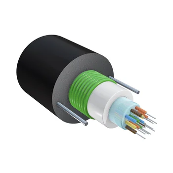

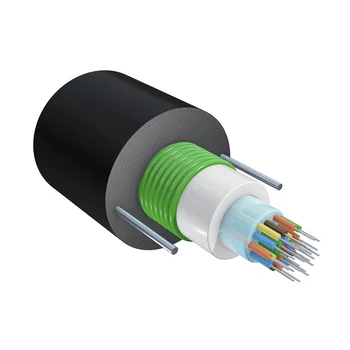

  • LT (Loose Tube). Сердечник представляет собой модульную конструкцию, в которой несколько трубок скручены вокруг центрального элемента. Последний не только придает жесткость, но и принимает на себя основную растягивающую нагрузку;
  • UT (Uni Tube). Все оптоволокна собираются в центральной трубке. Благодаря отсутствию центрального элемента кабель становится более легким, а требуемую жесткость придают ему две стальные проволоки, впаянные во внешнюю оболочку.
