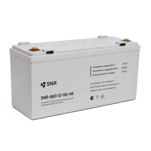

Cвинцово-кислотный аккумулятор SNR повышенной энергоотдачи, 12 В, 150 Ач, 2,2 mΩ, Ток короткого замыкания: 3400 A, Вес: 46 кг, Тип клемм: M8
Свинцово-кислотный аккумулятор серии HR 12В 150Ач (SNR-BAT-12-150-HR)
38 192 ₽
Самовывоз со склада: через 24 недели, бесплатно
Свинцово-кислотный герметичный необслуживаемый аккумулятор SNR с регулируемым клапаном VRLA (Valve-Regulated Lead-Acid) с внутренней рекомбинацией газа и абсорбированным электролитом (технология AGM Absorbent Glass Mat). Серия High-Rate, стандартное расположение клемм, емкость 150 Ач, номинальная мощность 630 Вт/яч до 1.67 В/яч за 15 мин
Батареи серии High-Rate обеспечивают повышенную энергоотдачу и предназначены для быстрых разрядов высоким токами. Они не требует обслуживания в течение всего срока службы (15 лет) и обеспечивает высокую безопасность во время эксплуатации, а герметичная конструкция позволяет транспортировать их любым видом транспорта.

Тип АКБСтационарный HR AGM VRLA с повышенной энергоотдачей
Номинальное напряжение, В(DC)12
Емкость (25°С), Ач150
Тип клеммM8
Внутреннее сопротивление,мОм2.2
Ток короткого замыкания, A3400
Максимальный ток заряда, А23
Диапазон рабочих температурразряд: -40˚С ~ 50˚С
заряд: -20˚С ~ 45˚С
хранение: -20˚С ~ 40˚С
Саморазряд< 2.5% в месяц
Срок службы-
Высота, мм233
Ширина, мм174
Длина, мм472
Вес, кг46
