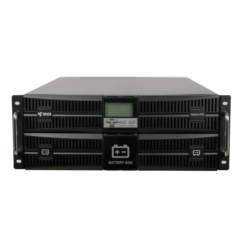

ИБП серии Intelligent, on-line, мощность 10 кВА/10 кВт, со встроенными АКБ 12В/9Ач х 16, ток заряда до 1А, фаза 1:1
Источник бесперебойного питания онлайн SNR INTELLIGENT 10кВА/10кВт, 1ф:1ф, 192В(DC) (16x9Ач)

Источник бесперебойного питания (ИБП) SNR серии INTELLIGENT выполнен по схеме с двойным преобразованием (on-line) и обеспечивает надежное бесперебойное питание стабилизированным напряжением синусоидальной формы подключенной к ИБП нагрузки.
ИБП изготовлен из высококачественных комплектующих, с применением надежной современной архитектуры, что гарантирует качественную работу и долгий срок службы изделия при соблюдении условий эксплуатации.
ИБП арт.: SNR-UPS-ONRT-10-INT192 - новая модель в формате моноблок для установки в стойку 19" является этапом развития ранее существующей модели арт.: SNR-UPS-ONRT-10000-INT и является ее заменой.
Изменения в арт.: SNR-UPS-ONRT-10-INT192:
  • добавлен неуправляемый блок розеток на задней панели с типом розеток: 8хС13 (10А) и 4хС19 (16А).
  • добавлен дополнительный слот для модуля сухих контактов AS400;
  • удален разъем RS-232
Благодаря встроенному блоку розеток стало возможно подключать к ИБП оборудование, без необходимости покупки дополнительных блоков розеток.
При установке в разъем "СЛОТ-2" дополнительного модуля "сухих контактов" ("AS400"), реализуется дополнительный функционал по мониторингу и управлению.
Для увеличения времени автономной работы, по-прежнему есть возможность подключения одного дополнительного блока батарей.
Настройку ИБП и мониторинг через USB интерфейс можно произвести с применением фирменного ПО - "MTR software".
ВНИМАНИЕ!!! Розетки на задней панели имеют ограничение по току нагрузки. Не подключайте к розеткам оборудование рабочие токи которого (в т.ч. пусковые) превышают номинал защитных выключателей для каждой линейки розеток. Для подключения более мощного оборудования, пожалуйста используйте клеммный терминал.
