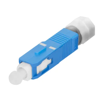

Оптический адаптер SNR SC-M/FC-F SM
SNR-ADP-SC(M)-FC(F) SM
1 952 ₽

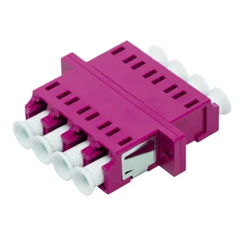

Оптический адаптер SNR-ADP-LC-Q MM4
SNR-ADP-LC-Q MM4
103 ₽
