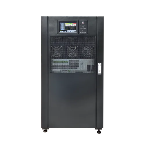

Шасси модульного ИБП 100 кВА, мощность заряда 20% от мощности ИБП, возможность установки до 2 модулей по 50 кВА
Проектный товар

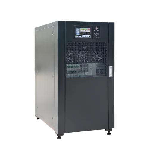

Шасси модульного источника бесперебойного питания он-лайн SNR серии SM 100кВА (2 слота для силовых модулей 50кВА), 3ф:3ф (380-415В), 10.4"LCD, IP20
Гарантия 24 месяца
Самовывоз со склада: через 19 недель, бесплатно
Шасси модульного источника бесперебойного питания 100 кВА серии SМ. Шасси вмещает в себя до 2 модулей мощностью 50 кВА (Силовые модули 50 кВА SNR-UPS-ONM-50SMX33 приобретаются отдельно)
Модульный онлайн ИБП серии SM предназначен для защиты систем трехфазного электропитания серверных, ЦОД, промышленного и медицинского оборудования от перебоев в работе электросети, перепадов и искажений напряжения и частоты, импульсных и высокочастотных помех.
Модульные ИБП подходят для быстро растущего бизнеса: их архитектура позволяет расширять конфигурацию по мере роста бизнеса до 100 кВА. Данная конструкция ИБП позволяет обеспечить резервирование или гибкое наращивание мощности.
Модульные источники бесперебойного питания серии SM объединяют в себе современные трехуровневые технологии выпрямителей IGBT (биполярных транзисторов с изолированным затвором) с управляющей логикой DSP (цифровых сигнальных процессоров). Обладая высоким коэффициентом входной мощности, низким показателем THDi (суммарное значение коэффициента нелинейных искажений) и высокой эффективностью системы, данные устройства могут работать с любыми типами нагрузок. Модульная конструкция обеспечивает надежную и стабильную работу критического оборудования.
Каждый силовой модуль имеет возможность горячей замены, что позволяет легко увеличивать мощность и упрощает обслуживание системы. Независимое управление каждым модулем исключает риски, связанные с отказом вследствие выхода из строя одного элемента. При отказе или отсоединении одного модуля система продолжает работать и обеспечивать бесперебойную подачу электроэнергии, гарантируя высокий уровень надежности и защиты.

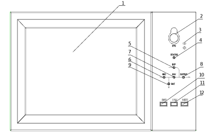

Панель управления и индикации расположена на передней панели ИБП. С помощью этой ЖК-панели оператор может управлять ИБП и контролировать все измеряемые параметры.
  1. Сенсорный ЖК дисплей
  2. Аварийный выключатель
  3. Звуковая сигнализация (Зуммер)
  4. Индикатор состояния
  5. Индикатор Байпас
  6. Индикатор выпрямителя
  7. Индикатор инвертора
  8. Индикатор нагрузки
  9. Индикатор аккумулятора
  10. Включение Байпас
  11. Включение инвертора
  12. Отключение звука

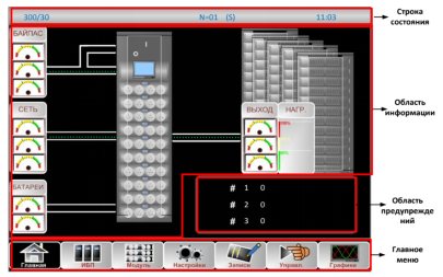

Информативный русскоязычный дисплей позволит оператору управлять ИБП и контролировать все измеряемые параметры, наблюдать состояние ИБП и аккумуляторов, просматривать журналы событий и аварийных сигналов.

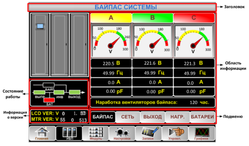

Страница ИБП включает в себя поле заголовка, область информации, версию, состояние работы и подменю
На мини-схеме схематично показаны пути протекания тока и текущий режим работы ИБП. Зеленый цвет прямоугольников означает нормальную работу блока, белый цвет означает отсутствие блока и красный цвет сообщает об отсутствии блока или его аварии.

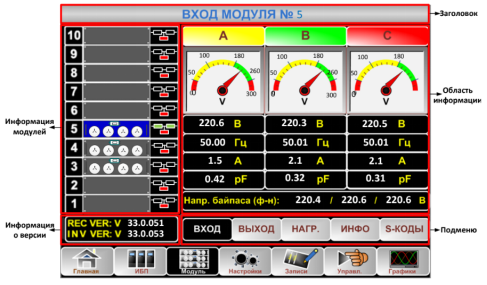

В меню Модуль отображается вся исчерпывающая информация о состоянии силовых модулей. Независимое управление каждым модулем исключает риски, связанные с отказом системы вследствие выхода из строя одного элемента

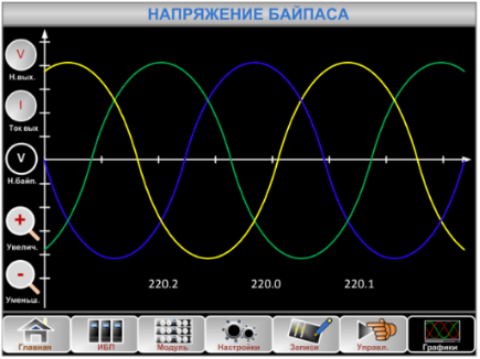

Пользователь может просмотреть графики выходного напряжения, тока и напряжение байпаса коснувшись соответствующих иконок на левой стороне страницы. Графики можно масштабировать.
