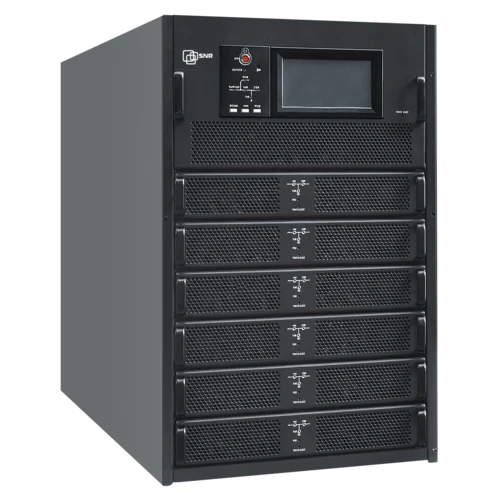

Шасси модульного источника бесперебойного питания 150 кВА/150 кВт серии СМ, 6 слотов для силовых модулей 25 кВА/25 кВт (SNR-UPS-ONRT-150-25CMX33)
Гарантия 24 месяца
19 января, бесплатно
Отгрузим в ТК для доставки: 20 января
Шасси модульного источника бесперебойного питания 150 кВА (PF1.0) серии CM. Шасси вмещает в себя до 6 модулей мощностью 25кВА (силовые модули 25 кВА приобретаются отдельно).
Модульный онлайн ИБП серии CM предназначен для  защиты систем трехфазного электропитания серверных, ЦОД, промышленного и медицинского оборудования от перебоев в работе электросети, перепадов и искажений напряжения и частоты, импульсных и высокочастотных помех.
Модульные ИБП подходят для быстро растущего малого и среднего бизнеса: их архитектура позволяет начать с базовой конфигурации мощностью 25 кВА и расширять ее по мере роста бизнеса до 150 кВА. Данная конструкция ИБП позволяет обеспечить резервирование или гибкое наращивание мощности.
Модульные источники бесперебойного питания серии СM объединяют в себе современные трехуровневые технологии выпрямителей IGBT (биполярных транзисторов с изолированным затвором) с управляющей логикой DSP (цифровых сигнальных процессоров). Обладая высоким коэффициентом входной мощности, низким показателем THDi (суммарное значение коэффициента нелинейных искажений) и высокой эффективностью системы, данные устройства могут работать с любыми типами нагрузок. Модульная конструкция обеспечивает надежную и стабильную работу критического оборудования.
Каждый силовой модуль имеет возможность горячей замены, что позволяет легко увеличивать мощность и упрощает обслуживание системы. Независимое управление каждым модулем исключает риски, связанные с отказом вследствие выхода из строя одного элемента. При отказе или отсоединении одного модуля система продолжает работать и обеспечивать бесперебойную подачу электроэнергии, гарантируя высокий уровень надежности и защиты.

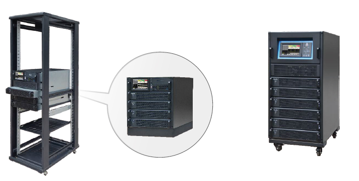

Источник бесперебойного питания, можно установить как в серверный шкаф так и как самостоятельно

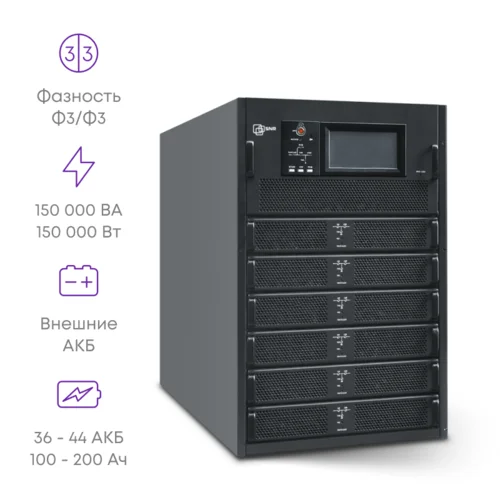

Мощность (ВА)150000
Мощность (Вт)150000
Коэффициент выходной мощности (PF)1
