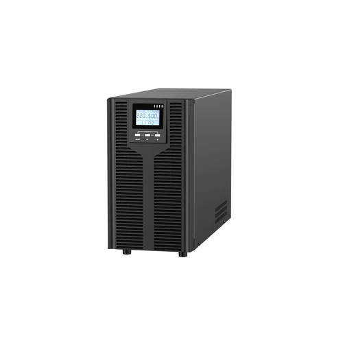

Источник бесперебойного питания On-line, 10 000 VA серии Intelligent, без АКБ, Tower
SNR-UPS-ONT-10000-INTXL
040164
ИБП серии Intelligent, on-line, мощность 10 кВА/10 кВт, без АКБ, ток заряда от 1А до 12А, температурная компенсация заряда с датчиком температуры, фаза 1:1SNMP нового типа в формате MINI (арт. IDA-ST200P, которые имеются в наличии под арт. SNR-UPS-SNMP-105P)
88 982
Однофазный (вход/выход) источник бесперебойного питания on-line, серии Intelligent, без встроенных АКБ выполнен по схеме с двойным преобразованием (on-line). Обеспечивает нагрузку стабилизированным напряжением синусоидальной формы и предназначен для обеспечения бесперебойным питанием: серверного, телекоммуникационного, сетевого и промышленного оборудования. Данная модель отличается высокой надежностью при невысокой стоимости.
Тип ИБПOn-line
Форм-факторTower
Мощность (ВА)10000
Мощность (Вт)10000
Фаза, вход1
Фаза, выход1
Коэффициент выходной мощности (PF)1
Эффективность (КПД) в режиме работы от сети≥ 94% при 100% нагрузке
Входные характеристики
Входное соединениеКлеммный терминал: фаза, нейтраль и заземление
Напряжение на входе (В)176-288 В (AC)
Частота на входе (Гц)40-70 Гц
Выходные характеристики
Тип и количество выходных розетокКлеммный терминал: одна фаза, нейтраль и заземление
Напряжение на выходе (В)208 / 220 / 230 / 240 В (AC)
Частота на выходе (Гц)50/60
Аккумуляторные батареи
Наличие встроенных АКБНет
Технология АКБСвинцово-кислотные
Емкость АКБ (Ач)Зависит от емкости внешних аккумуляторов
Количество АКБ (шт)20
Напряжение АКБ (В)240
Ток заряда АКБ (А)5
Время обеспечения резервным питанием при 50% нагрузкеЗависит от емкости АКБ
Условия эксплуатации
Температура эксплуатации, °Cот 0 до 40
Относительная влажность,%0 – 90% (без конденсата)
Физические характеристики
Размеры ИБП ВхШхГ (мм)350x191x495
Вес ИБП, кг16,5
Интерфейсы
Коммуникационный портRS232
SNMP слот
