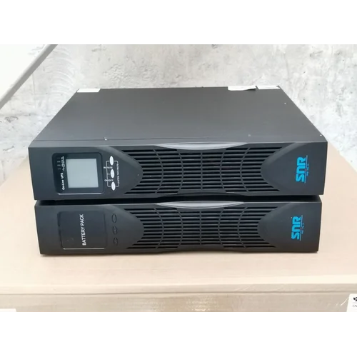

Источник бесперебойного питания SNR-UPS-ONRT-BCRT-1-MPL серии MPL мощностью 1000 ВА / 900 Вт обеспечивает защиту чувствительного электрооборудования от нарушений электропитания, включая отключения, провалы и скачки напряжения, помехи в сети, колебания частоты и гармонические искажения. Технология On-line с двойным преобразованием напряжения обеспечивает стабильное синусоидальное напряжение на выходе и переход на питание от аккумуляторов без перерыва в электроснабжении нагрузки.

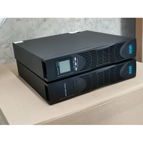

Комплект включает ИБП SNR-UPS-ONRT-1-MPL со встроенными аккумуляторами и внешний батарейный блок SNR-UPS-BCRT-1-MPL для увеличения времени автономной работы. Согласно руководству, время резервирования модели 1 кВА с одним дополнительным батарейным блоком составляет около 22 минут при полной нагрузке. Указанное время является приблизительным и зависит от конфигурации и заряда аккумуляторов.
Универсальное исполнение Rack/Tower позволяет устанавливать ИБП и батарейный блок горизонтально в стойку или вертикально на подставки. Высота каждого устройства составляет 2U, комплект занимает 4U при установке в стойку. Ориентация изображения LCD-дисплея изменяется в соответствии с положением корпуса.

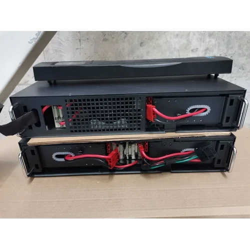

  • возможность подключения дополнительных батарейных блоков для увеличения времени автономной работы;
  • поддержка горячей замены батарей;

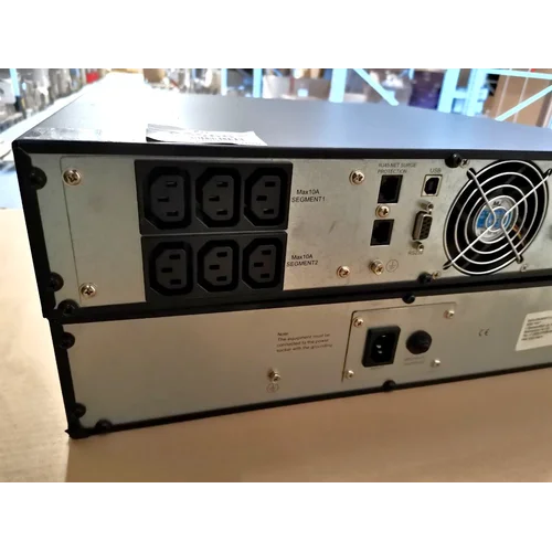

  • шесть выходных розеток IEC C13 и функция управления сегментами нагрузки;

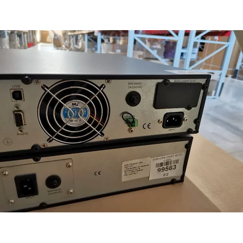

  • коммуникационные интерфейсы RS-232 и USB, слот для установки опциональной карты SNMP или карты «сухих контактов»;
  • функция дистанционного аварийного отключения питания EPO;
