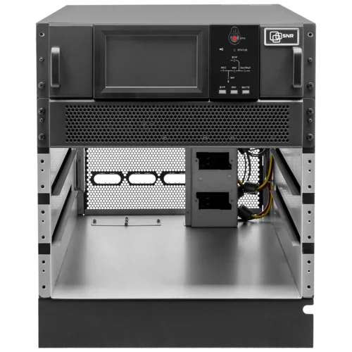

Шасси модульного источника бесперебойного питания 45 кВА/45 кВт серии СМ, 3 слота для силовых модулей 15 кВА/15 кВт (SNR-UPS-ONRT-045-15CMX33)
Гарантия 24 месяца
Самовывоз со склада: через 19 недель, бесплатно
Шасси модульного источника бесперебойного питания 45 кВА (PF1.0) серии CM. Шасси вмещает в себя до 3 модулей мощностью 15 кВА (силовые модули 15 кВА приобретаются отдельно).
Модульный онлайн ИБП серии CM предназначен для защиты систем трехфазного электропитания серверных, ЦОД, промышленного и медицинского оборудования от перебоев в работе электросети, перепадов и искажений напряжения и частоты, импульсных и высокочастотных помех.
Модульные ИБП подходят для быстро растущего малого и среднего бизнеса: их архитектура позволяет расширять конфигурацию по мере роста бизнеса до 45 кВА. Данная конструкция ИБП позволяет обеспечить резервирование или гибкое наращивание мощности.
Модульные источники бесперебойного питания серии СM объединяют в себе современные трехуровневые технологии выпрямителей IGBT (биполярных транзисторов с изолированным затвором) с управляющей логикой DSP (цифровых сигнальных процессоров). Обладая высоким коэффициентом входной мощности, низким показателем THDi (суммарное значение коэффициента нелинейных искажений) и высокой эффективностью системы, данные устройства могут работать с любыми типами нагрузок. Модульная конструкция обеспечивает надежную и стабильную работу критического оборудования.
Каждый силовой модуль имеет возможность горячей замены, что позволяет легко увеличивать мощность и упрощает обслуживание системы. Независимое управление каждым модулем исключает риски, связанные с отказом вследствие выхода из строя одного элемента. При отказе или отсоединении одного модуля система продолжает работать и обеспечивать бесперебойную подачу электроэнергии, гарантируя высокий уровень надежности и защиты.

Источник бесперебойного питания, можно установить как в серверный шкаф так и как самостоятельно
Тип ИБПШасси модульного on-line ИБП
Форм-факторМодульный
Мощность (ВА)45000
Мощность (Вт)45000
Коэффициент выходной мощности (PF)1
Эффективность (КПД) в режиме работы от сети95 %
Входные характеристики
Фаза, вход3
Входное соединениеКлеммный терминал: три фазы, нейтраль и заземление
Напряжение на входе (В)304~478
Частота на входе (Гц)40~70
Выходные характеристики
Фаза, выход3
Форма выходного сигналасинусоида
Тип и количество выходных розетокКлеммный терминал: три фазы, нейтраль и заземление
Напряжение на выходе (В)380/400/415 В переменного тока
Частота на выходе (Гц)50/60 Гц
Аккумуляторные батареи
Наличие встроенных АКБНет
Технология АКБСвинцово-кислотные
Емкость АКБ (Ач)Зависит от емкости внешних аккумуляторов
Количество АКБ (шт)40
Напряжение АКБ (В)480
Минимальный ток заряда, А1
Максимальный ток заряда, А20.8
Время обеспечения резервным питанием при 50% нагрузкеЗависит от емкости внешних аккумуляторов
Интерфейсы
Коммуникационный портRS232
SNMP слот
RS485
Условия эксплуатации
Температура эксплуатации, °Cот 0 до 40
Физические характеристики
Размеры ИБП ВхШхГ (мм)575×485×697
Вес ИБП, кг55
