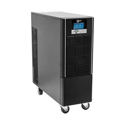

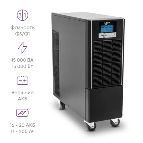

Источник бесперебойного питания On-Line SNR серии BASE, 15кВА/15кВт, без АКБ (ток заряда 12 А) выполнен по схеме с двойным преобразованием (on-line). Обеспечивает нагрузку стабилизированным напряжением синусоидальной формы и предназначен для питания высокоточного измерительного и медицинского оборудования, защиты серверов, телекоммуникационного, сетевого и промышленного оборудования.
Сбои по электропитанию могут происходить в непредсказуемые моменты времени, качество электроэнергии также может меняться со временем. Проблемы, связанные с электропитанием опасны для ИТ-оборудования, они приводят к повреждению важных данных, потере несохраненных рабочих сеансов и поломке оборудования — все это может вылиться во многие часы простоя и дорогой ремонт. Источники бесперебойного питания серии BASE легко решают данные проблемы, обеспечивая высокую надежность.
ИБП работает по технологии цифровой обработки сигнала (DSP), что обеспечивает высочайшую надежность и эксплуатационные характеристики при уникальной компактности устройства.
Расширенный диапазон входного напряжения позволяет реже использовать энергию батарей, что продлевает срок их службы. Входной коэффициент мощности, равный единице, исключает отрицательное влияние ИБП на входную электросеть, что в сочетании с уникальным диапазоном входной частоты обеспечивает высококачественное напряжение при питании не только от самой проблемной электросети, но и от генераторных установок.

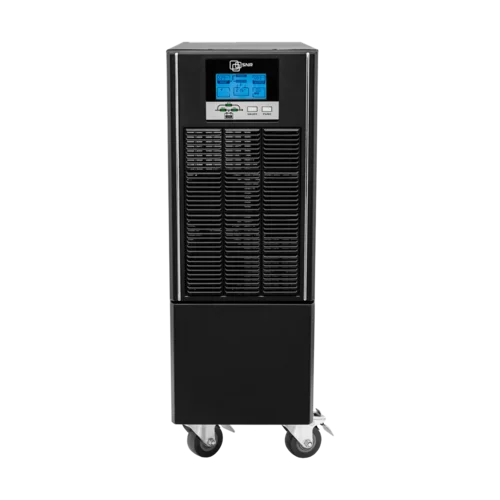

На LCD дисплее можно управлять и контролировать все параметры рабочего состояния и проверять на наличие информации о тревоге.

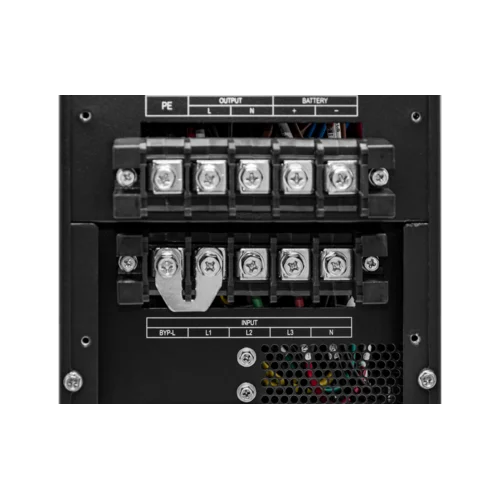

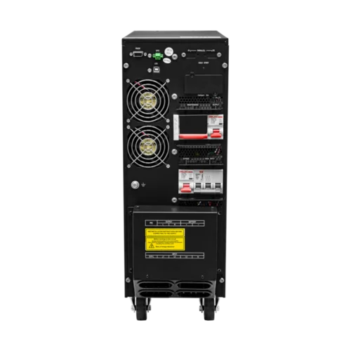

Входное соединениеКлеммный терминал: три фазы, нейтраль и заземление
Напряжение на входе (В)190-499 В
Частота на входе (Гц)40~70
Выходные характеристики
Фаза, выход1
Форма выходного сигналасинусоида
Тип и количество выходных розетокКлеммный терминал: одна фаза, нейтраль и заземление

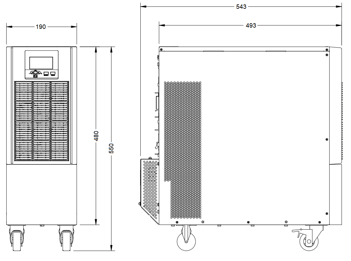

Размеры ИБП ВхШхГ (мм)480х190х485
Вес ИБП, кг30

Добрый день. Не могу запустить электричество через преобразователь. Все идет через байпас. Выдает ошибку 16. Подключено все правильно. Батареи видит, все 3 фазы определяет, но не запускается по нормальному. Ошибка не сбрасывается.
NAG
25.08.2025, 05:39
Здравствуйте. Ошибка 16 сигнализирует об отклонениях во входной сети. Проверьте, находятся ли входное напряжение и частота сети в пределах рабочего диапазона. Если с сетью порядок, пожалуйста обратитесь в техническую поддержку: https://shop.nag.ru/support
