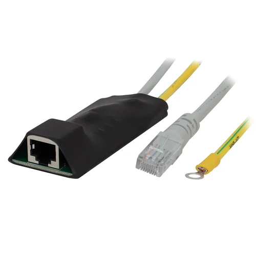

Отличительные особенности SNR-SPNet-HE2101-IP10 от версии SNR-SPNet-BP2001-IP10:
  1. На каждый проводник пары установлен индивидуальный газоразрядник.
  2. Суммарный разрядный ток 40 кА.
  3. Скорость передачи данных 1000 Мбит/с обеспечивается на линии передачи данных длиной 100 м.
Устройство SNR-SPNet-HE2101-IP10 является аналогом устройства Nag-1.1POE.
Устройство SNR-SPNet-HE2101-IP10 с защитой всех четырех пар UTP–кабеля для 10/100/1000Base Ethernet PoE: af/at/bt, Passive PoE.
Исполнение устройства печатная плата в термоусадочной трубке, с кабелем заземления. Разъем 8P8C и оконцованный кабель cat.5e 0.5 метра. Реализована базовая версия защиты: «линия - земля». 10/100/1000Base Ethernet обеспечивается на длине кабеля 100м.
