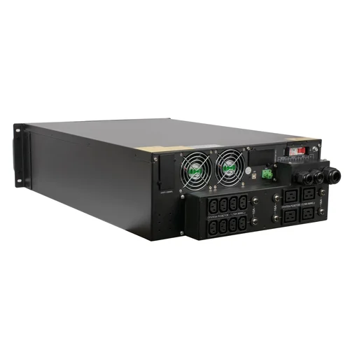

ИБП арт.: SNR-UPS-ONRT-6-INT192 - новая модель в формате моноблок для установки в стойку 19" является этапом развития ранее существующей модели арт.: SNR-UPS-ONRT-6000-INT и является ее заменой.
Изменения в арт. SNR-UPS-ONRT-6-INT192:

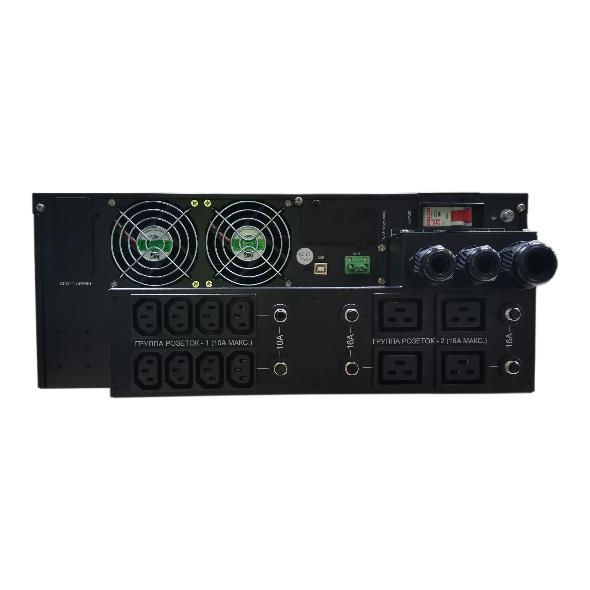

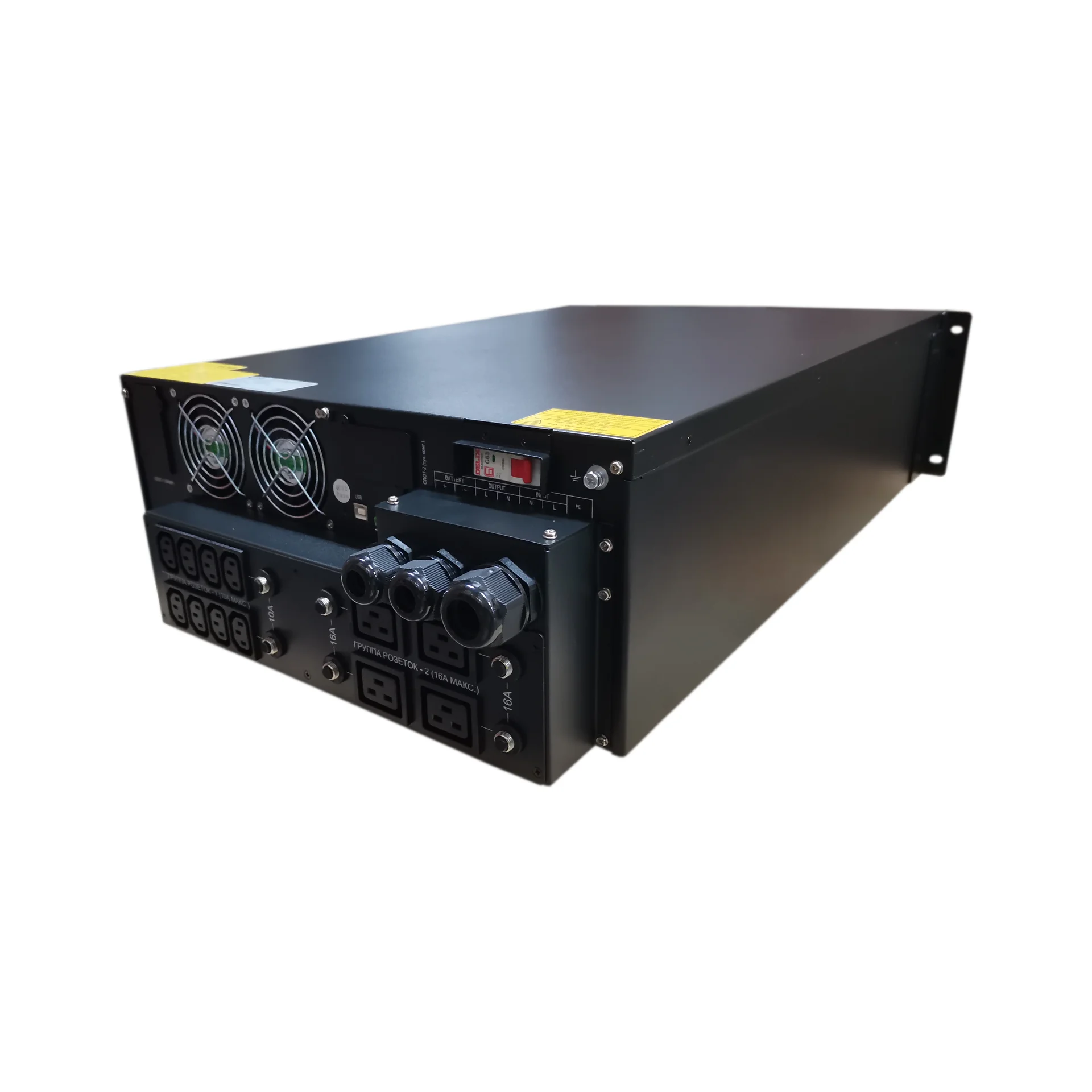

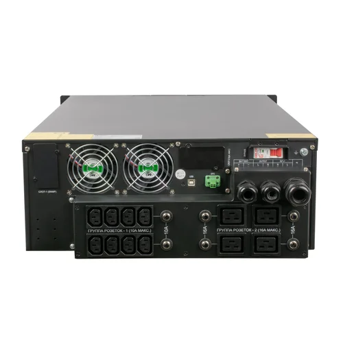

  • добавлен неуправляемый блок розеток на задней панели с типом розеток: 8хС13 (10А) и 4хС19 (16А).
  • добавлен дополнительный слот для модуля сухих контактов AS400;
  • удален разъем RS-232
Благодаря встроенному блоку розеток стало возможно подключать к ИБП оборудование, без необходимости покупки дополнительных блоков розеток.
При установке в разъем "СЛОТ-2" дополнительного модуля "сухих контактов" ("AS400"), реализуется дополнительный функционал по мониторингу и управлению.
Для увеличения времени автономной работы, по-прежнему есть возможность подключения одного дополнительного блока батарей.
Настройку ИБП и мониторинг через USB интерфейс можно произвести с применением фирменного ПО - "MTR software".
ВНИМАНИЕ!!! Розетки на задней панели имеют ограничение по току нагрузки. Не подключайте к розеткам оборудование рабочие токи которого (в т.ч. пусковые) превышают номинал защитных выключателей для каждой линейки розеток. Для подключения более мощного оборудования, пожалуйста используйте клеммный терминал.

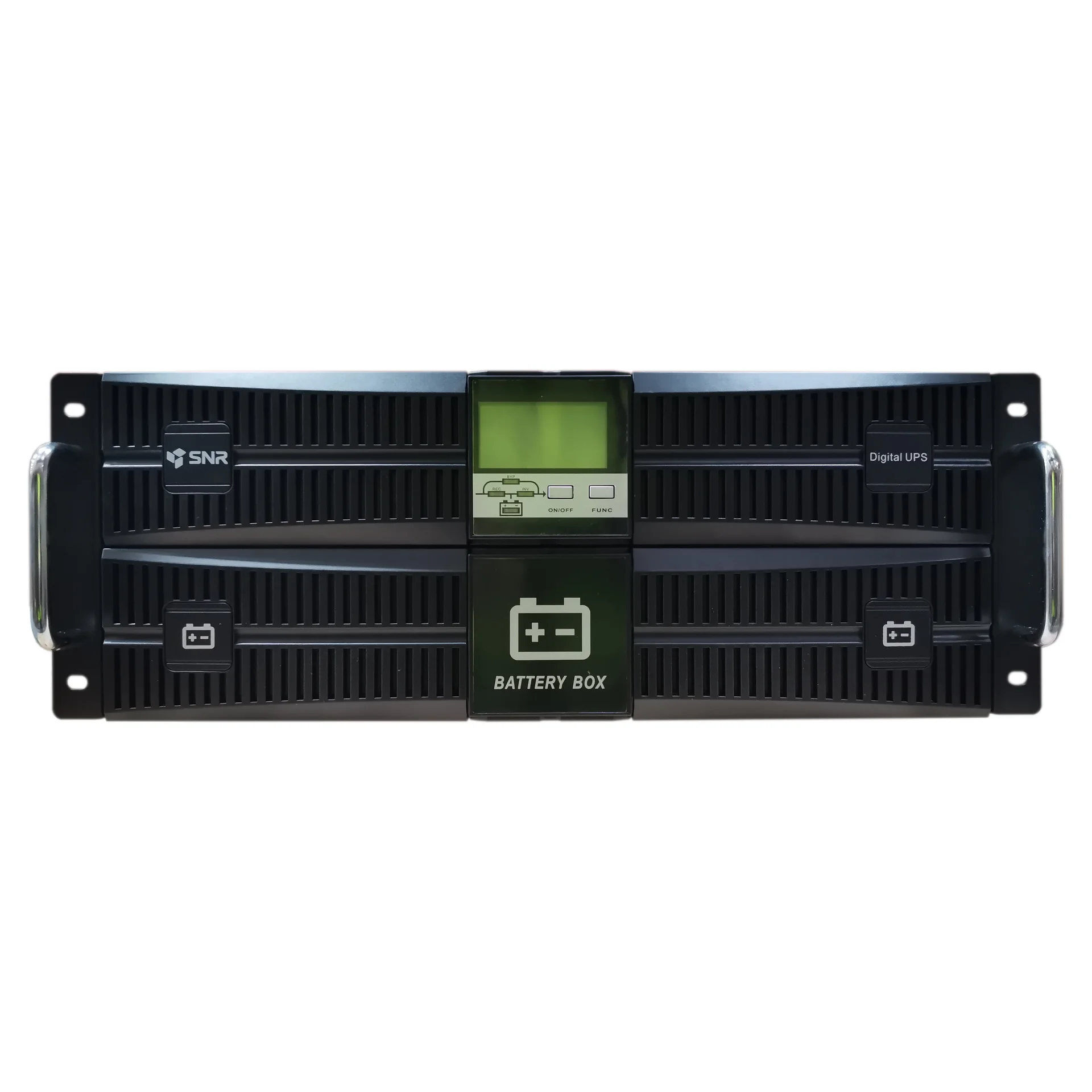

  • возможность замены встроенных аккумуляторов через переднюю панель.

Тип и количество выходных розетокIEC 320 C19 x 4; IEC 320 C13 x 8; Клеммный терминал: одна фаза, нейтраль и заземление
