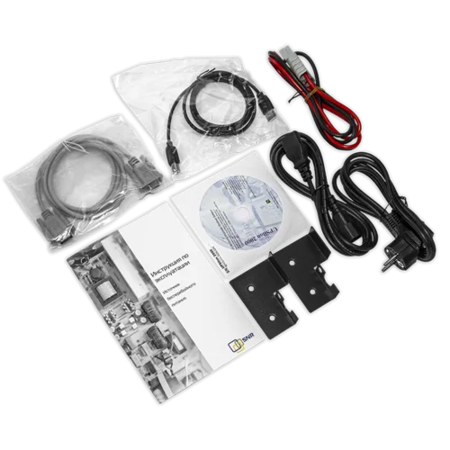

Комплект поставки
  • руководство пользователя ИБП
  • CD диск с программным обеспечением
  • USB кабель
  • кабель питания (вход и выход)
  • кабель RS232
  • кронштейны, для монтажа в стойку
  • кабель для подключения АКБ
