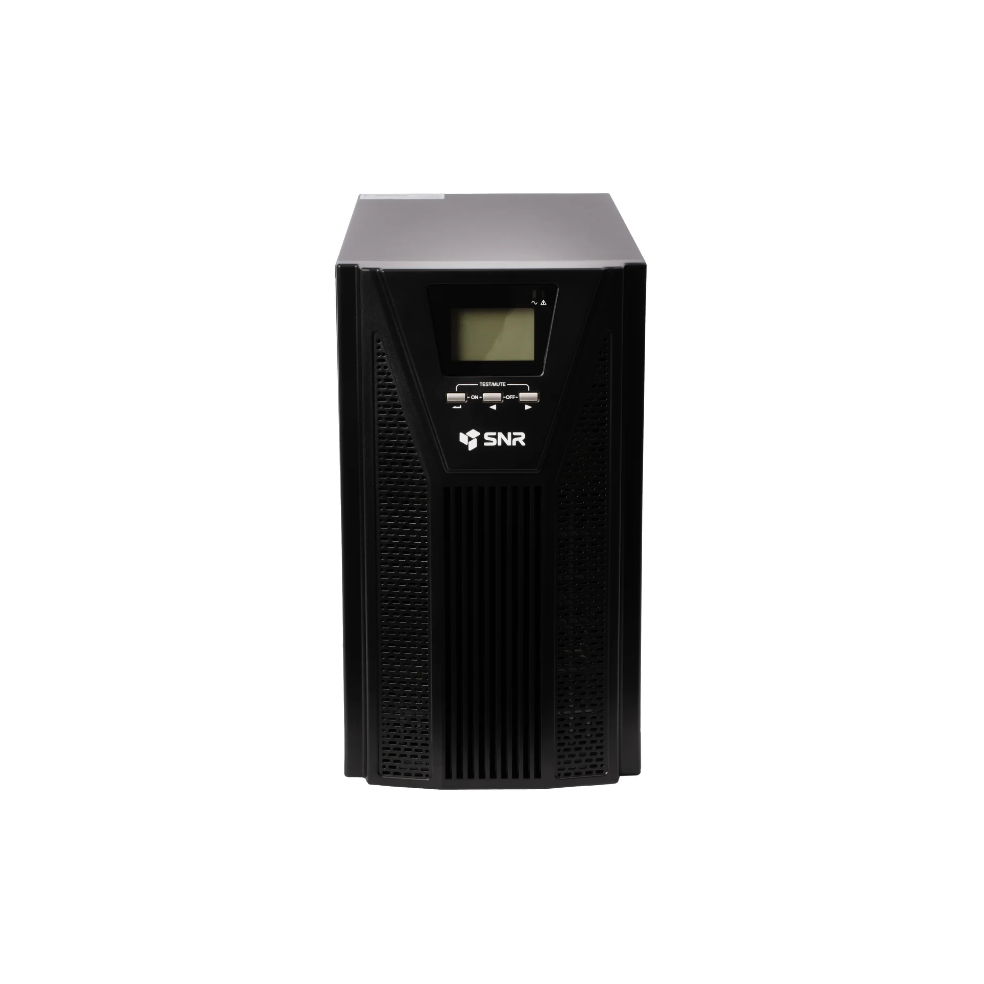

ИБП Он-Лайн SNR серии BASE 3000ВА/2700Вт (PF-0,9), напольное исполнение, вход IEC320 C19 (208-240В), 72В (DC), встроенные аккумуляторы (6 шт. по 9Ач) , ток заряда 1А, выходные розетки: 4 x Schuko, RS232/USB/INTELLIGENT SLOT/EPO, ЖК-дисплей
Источник бесперебойного питания On-Line SNR серии BASE 3кВА/2,7кВт, 72VDC

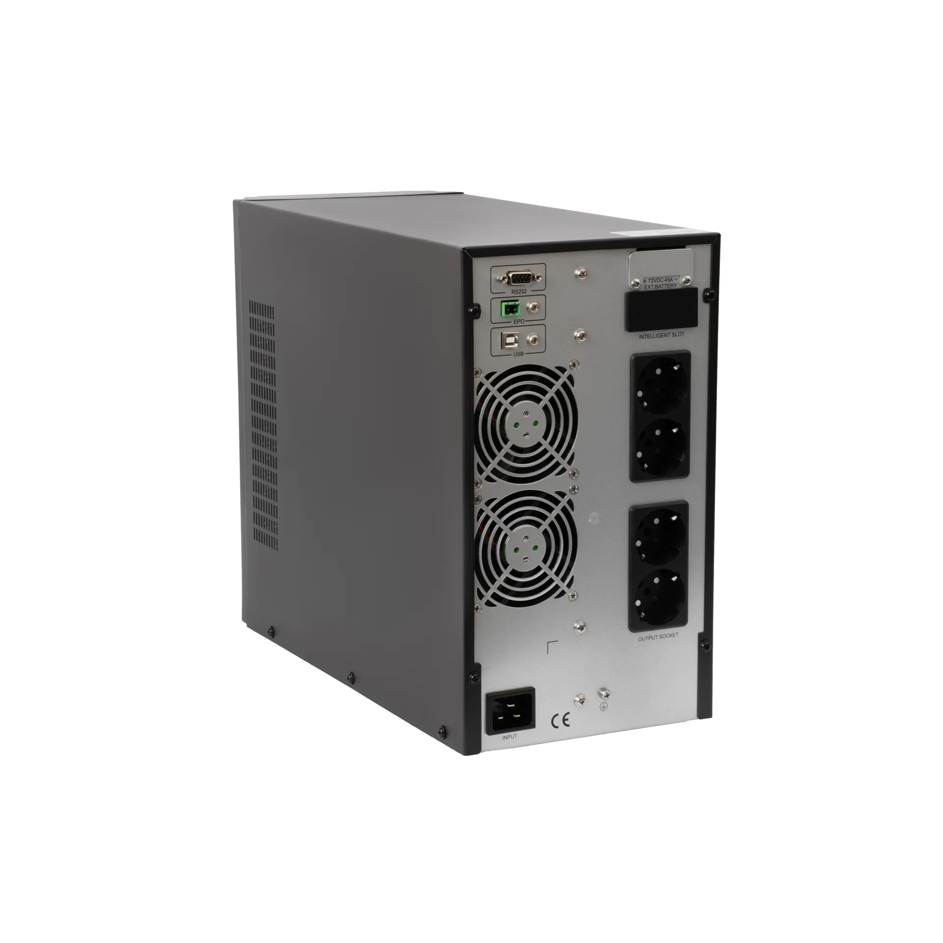

  • Стандартные коммутационные интерфейсы: один коммуникационный порт RS-232, один коммуникационный порт USB, а также внутренний слот для установки карты SNMP или «сухие» контакты;

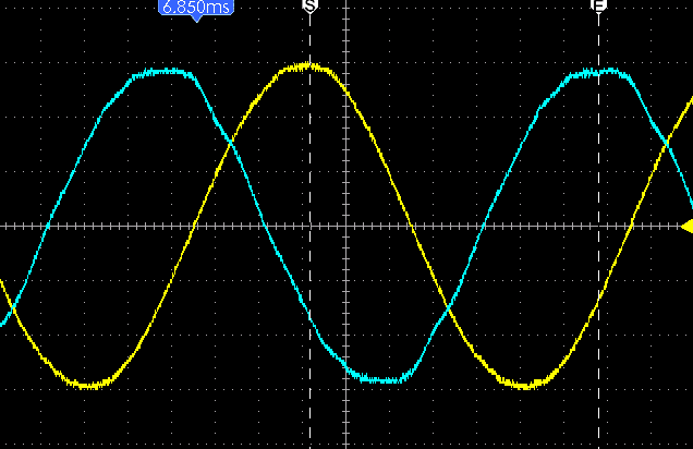

Осциллограммы электрических сигналов на входе и выходе ИБП (желтый - на входе в ИБП, синий на выходе ИБП)
