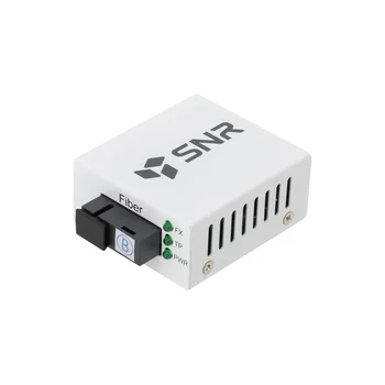

Медиаконвертер SNR-CVT-100A и SNR-CVT-100B осуществляют преобразование интерфейсов «витая пара - одномодовый оптический кабель по одному волокну» для сетей Ethernet 10/100BASE-TX и 100BASE-FX. Устройства позволяют одновременно передавать и получать сигналы на длинах волн 1310 нм и 1550 нм по одному оптическому волокну на расстояние до 20 км. Медиаконвертеры имеют 1 порт RJ-45 для витой пары и 1 порт для оптического кабеля (SC-коннектор). На порту для витой пары реализована поддержка автоматического определения скорости, режимов работы (полнодуплексный или полудуплексный), полярности MDI/ MDI-X, что упрощает установку медиаконвертера в существующей сети. Конвертер поддерживает функцию управления LFP (Link Fault Pass-through) для порта FX.
Скорость передачи данных Витая пара 10/100 Full./Half Duplex
Оптическое волокно 100Mbps
Длинна волны Tx 1550 нм
Дальность передачи =20км
LED индикаторы
PWR
TP LINK/ACT
100Fiber LINK/ACT
Потребляемая мощность
5,6 Ватт (максимум)
Питание
DC 5V/1A
Размеры (W x D x H)
26 x 70 x 97 мм
Условия эксплуатации
Температура: от 0 до +50 градусов С
Влажность: от 5 до 90% (без образования конденсата)
Тип трансивераВстроенный
Диапазон волны Тх, нм1550
Максимальное расстояние, км10-20
Возможность установки в шассиДа
Скорость передачи100Mb
