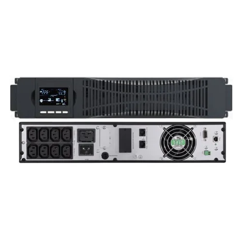

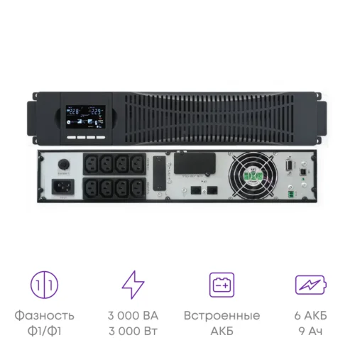

ИБП Он-Лайн SNR серии ELEMENT II 3000ВА/3000Вт (PF-1.0), 1ph+N+PE (220-240В), 72В (DC), встроенные аккумуляторы (6x9Ач), цветной ЖК-экран, USB/RS232/INTELLIGENT SLOT, RJ-45, REPO, выходные розетки: 8 x IEC-320 C13/1 x IEC-320 C19, Rack/Tower, высота 2U
Источник бесперебойного питания он-лайн SNR ELEMENT II 3000ВА/3000Вт (PF-1.0), 1ф:1ф (220-240В), 72В (DC) (6x9Ач)

Особенности
  • технология двойного преобразования напряжения обеспечивает полную защиту оборудования и синусоидальное выходное напряжение во всех режимах работы, также нулевое время переключения на АКБ;
  • коэффициент выходной мощности 1,0;
  • ИБП может совместно работать с генераторами;
  • для увеличения срока службы аккумуляторов используется интеллектуальный трехступенчатый режим зарядки;
  • поддерживает ECO режим;
  • функция «холодного старта»;
  • стандартные коммуникационные интерфейсы: один коммуникационный порт RS-232, один коммуникационный порт USB, а также внутренний слот для установки карты SNMP или «сухие» контакты;
  • функция управления выходными сегментами розеток, позволяющая отключать некритическую нагрузку в режиме работы от аккумуляторных батарей, чтобы увеличить время автономной работы критически важной нагрузки;
  • возможность увеличивать время автономной работы за счет использования до четырех дополнительных внешних блоков аккумуляторных батарей;
  • для моделей ИБП со встроенными аккумуляторами доступна функция горячей замены батарей;
  • функция экстренного отключения через порт дистанционного аварийного отключения питания (EPO - Emergency Power-off);
  • вся важная информация отображается на экране устройства: мощность нагрузки и состояние аккумулятора отображаются в режиме динамических изображений. Очень просто отслеживать процесс функционирования ИБП, когда ИБП выходит из строя, на дисплее отображается код ошибки, и оборудование можно восстановить в кратчайшие сроки при помощи таблицы кодов неисправностей;
  • LCD дисплей может изменять ориентацию изображения в соответствии с типом установки корпуса: вертикально или горизонтально;
  • высота всех моделей ИБП серии Element всего 2U.

Тип ИБПOn-line
Форм-факторRack Tower
Мощность (ВА)3000
Мощность (Вт)3000
Коэффициент выходной мощности (PF)1
Эффективность (КПД) в режиме работы от сети≥ 90% при 100% нагрузке
Входные характеристики
Фаза, вход1
Входное соединениеIEC320 C20
Напряжение на входе (В)110-300 (AC)
Частота на входе (Гц)46 - 54 Гц или 56 - 64 Гц (автоопределение)
Выходные характеристики
Фаза, выход1
Форма выходного сигналасинусоида
Тип и количество выходных розетокIEC 320 C19 x 1; IEC 320 C13 x 8
Напряжение на выходе (В)220 В (AC) ± 2% (208, 230, 240 В (AC) опционально)
Частота на выходе (Гц)50/60 ± 0,1 Гц
Аккумуляторные батареи
Наличие встроенных АКБДа
Технология АКБСвинцово-кислотные
Емкость АКБ (Ач)9
Количество АКБ (шт)6
Напряжение АКБ (В)72
Суммарная емкость (Ач)9
Максимальный ток заряда, А1
Максимальное количество линеек4
Время обеспечения резервным питанием при 50% нагрузке12 мин
Интерфейсы
Коммуникационный портСухие контакты (опция)
RS232
SNMP слот
USB
Условия эксплуатации
Температура эксплуатации, °Cот 0 до 40
Физические характеристики
Размеры ИБП ВхШхГ (мм)86,5x440x600
Вес ИБП, кг26,2
