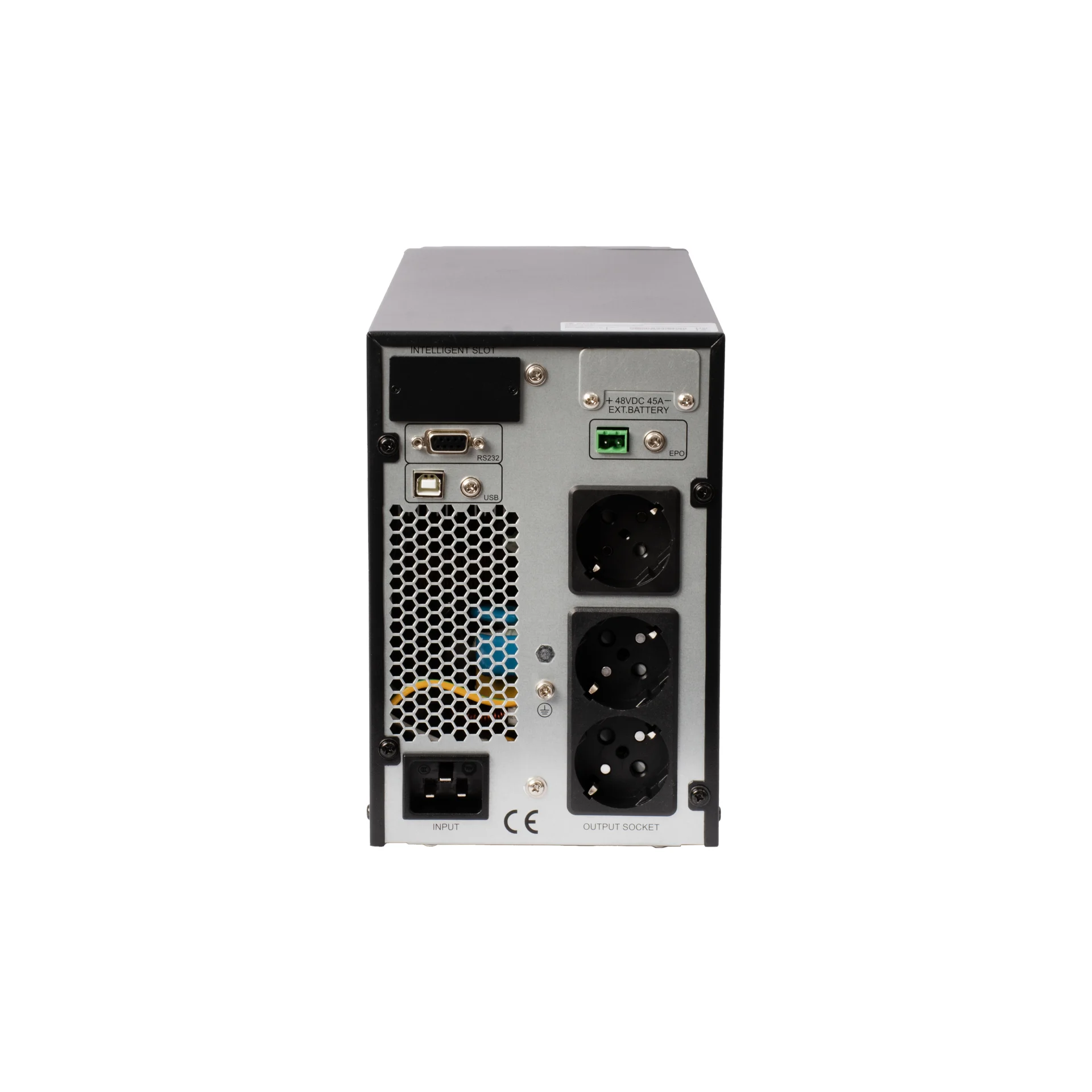

Тип ИБПOn-line
Форм-факторTower
Мощность (ВА)2000
Мощность (Вт)1800
Коэффициент выходной мощности (PF)0,9
Эффективность (КПД) в режиме работы от сети91%
Входные характеристики
Фаза, вход1
Входное соединениеIEC320 C20
Напряжение на входе (В)110-176/176-280/280-300 В
Частота на входе (Гц)40~70
Выходные характеристики
Фаза, выход1
Форма выходного сигналасинусоида
Тип и количество выходных розетокSchuko x 3
Напряжение на выходе (В)208В / 220В / 230В / 240В
Частота на выходе (Гц)50 / 60 ± 0.1
Аккумуляторные батареи
Наличие встроенных АКБДа
Технология АКБСвинцово-кислотные
Емкость АКБ (Ач)9
Количество АКБ (шт)4
Напряжение АКБ (В)48
Суммарная емкость (Ач)9
Максимальный ток заряда, А1
Максимальное количество линеек1
Интерфейсы
Коммуникационный портRS232
SNMP слот
EPO
USB

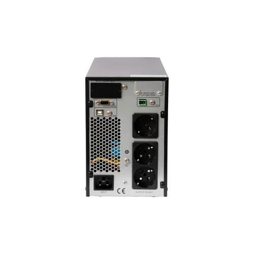

Доброе утро. Батареи отдельно приобретаются?
NAG
10.03.2026, 09:00
Здравствуйте. Для SNR-UPS-ONT-2000-B48 батареи уже размещены внутри корпуса. Покупка внешних аккумуляторов необходима в случае применения SNR-UPS-ONT-2000-BX48.
NAG
12.03.2026, 10:00
Здравствуйте. Батареи 4шт 12В/9Ач входят в комплект и размещены внутри корпуса ИБП.
Пользователь-FG57806
20.06.2025, 09:11
Совместим с модулем SNMP DL801 ?
NAG
20.06.2025, 11:09
Здравствуйте. По опыту наших заказчиков были отзывы, что будет работать. Мы проверяли совместимость с другой картой - DZ806, работала. Принцип у них одинаковый. Как совместимую предлагаем IDA-ST200p, но у нее англ. интерфейс.
