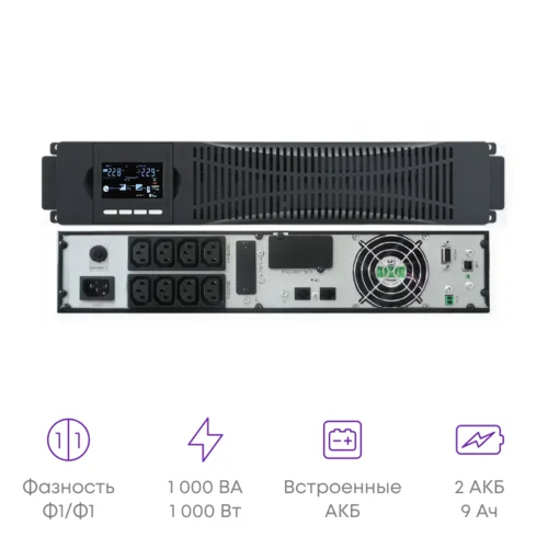

ИБП Онлайн (OnLine) SNR серии ELEMENT II 1000ВА/1000Вт (PF-1.0), 1ph+N+PE (220-240В), 24В (DC), встроенные аккумуляторы (2x9Ач), ток заряда 1 А, цветной ЖК-экран, USB/RS232/INTELLIGENT SLOT, RJ-45, REPO, выходные розетки: 8 x IEC-320 C13, Rack/Tower, высота 2U

Источник бесперебойного питания SNR серии Element II обеспечивает защиту чувствительного электрооборудования от наиболее распространенных проблем с электропитанием, включая сбои электропитания, провалы, скачки напряжения, помехи на линии, сильные всплески напряжения, колебания частоты, гармонические искажения.
Сбои по электропитанию могут происходить в непредсказуемые моменты времени, качество электроэнергии также может меняться со временем. Проблемы, связанные с электропитанием опасны для ИТ-оборудования, они приводят к повреждению важных данных, потере несохраненных рабочих сеансов и поломке оборудования — все это может вылиться во многие часы простоя и дорогой ремонт.
Данные ИБП идеально подходят для защиты серверов, телекоммуникационного, сетевого и промышленного оборудования.
Особенности
  • технология двойного преобразования напряжения обеспечивает полную защиту оборудования и синусоидальное выходное напряжение во всех режимах работы, также нулевое время переключения на АКБ;
  • коэффициент выходной мощности 1,0;
  • ИБП может совместно работать с генераторами;
  • для увеличения срока службы аккумуляторов используется интеллектуальный трехступенчатый режим зарядки;
  • поддерживает ECO режим;
  • функция «холодного старта»;
  • стандартные коммуникационные интерфейсы: один коммуникационный порт RS-232, один коммуникационный порт USB, а также внутренний слот для установки карты SNMP или «сухие» контакты;
  • функция управления выходными сегментами розеток, позволяющая отключать некритическую нагрузку в режиме работы от аккумуляторных батарей, чтобы увеличить время автономной работы критически важной нагрузки;
  • возможность увеличивать время автономной работы за счет использования до четырех дополнительных внешних блоков аккумуляторных батарей;
  • для моделей ИБП со встроенными аккумуляторами доступна функция горячей замены батарей;
  • функция экстренного отключения через порт дистанционного аварийного отключения питания (EPO - Emergency Power-off);
  • вся важная информация отображается на экране устройства: мощность нагрузки и состояние аккумулятора отображаются в режиме динамических изображений. Очень просто отслеживать процесс функционирования ИБП, когда ИБП выходит из строя, на дисплее отображается код ошибки, и оборудование можно восстановить в кратчайшие сроки при помощи таблицы кодов неисправностей;
  • LCD дисплей может изменять ориентацию изображения в соответствии с типом установки корпуса: вертикально или горизонтально;
  • высота всех моделей ИБП серии Element всего 2U.

Тип ИБПOn-line
Форм-факторRack Tower
Мощность (ВА)1000
Мощность (Вт)1000
Коэффициент выходной мощности (PF)1
Эффективность (КПД) в режиме работы от сети≥ 90% при 100% нагрузке
Входные характеристики
Фаза, вход1
Входное соединениеIEC320 C14
Напряжение на входе (В)110-300 (AC)
Частота на входе (Гц)46 - 54 Гц или 56 - 64 Гц (автоопределение)
Выходные характеристики
Фаза, выход1
Форма выходного сигналасинусоида
Тип и количество выходных розетокIEC 320 C13 x 8
Напряжение на выходе (В)220 В (AC) ± 2% (208, 230, 240 В (AC) опционально)
Частота на выходе (Гц)50/60 ± 0,1 Гц
Аккумуляторные батареи
Наличие встроенных АКБДа
Технология АКБСвинцово-кислотные
Емкость АКБ (Ач)9
Количество АКБ (шт)2
Напряжение АКБ (В)24
Суммарная емкость (Ач)9
Максимальный ток заряда, А1
Максимальное количество линеек4
Время обеспечения резервным питанием при 50% нагрузке12 мин
Интерфейсы
Коммуникационный портRS232
Сухие контакты (опция)
SNMP слот
USB
Условия эксплуатации
Температура эксплуатации, °Cот 0 до 40
Физические характеристики
Размеры ИБП ВхШхГ (мм)86,5x440x325
Вес ИБП, кг11,3
