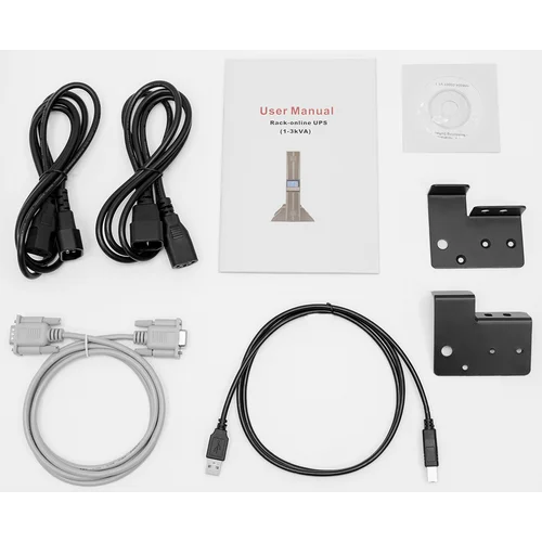

Комплект поставки:
  • руководство пользователя ИБП
  • ПО мониторинга
  • USB кабель
  • кабель RS232
  • кронштейны боковые ("уши"), для крепления к направляющим
  • кабель питания С14-С13.
Для установки в стойку источников бесперебойного питания SNR предлагаем вам салазки SNR-UPS-RK-PR (приобретается отдельно).

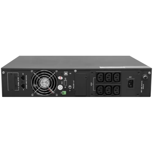

Тип и количество выходных розетокIEC 320 C13 x 6
