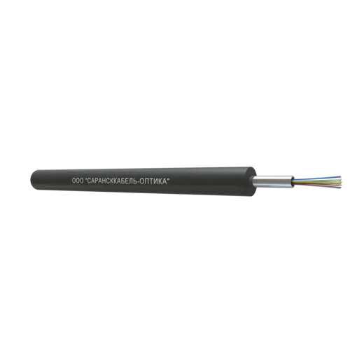

Оптический кабель бронированный стальной ламинированной гофрированной лентой, оболочка из безгалогенного негорючего компаунда, 4 волокна Corning SMF-28® Ultra, допустимое растягивающее усилие 1,5кН

Кабель марки ОКЛс предназначен для прокладки в специальных трубах, внутри зданий по стенам, в вертикальных и горизонтальных кабелепроводах, в кабельной канализации, коллекторах и туннелях. Кабель марки ОКЛс в негорючем исполнении предназначен для прокладки при повышенных требованиях по пожарной безопасности.
Кабели марки ОКЛс в пожаробезопасном огнестойком исполнении категории нг(A)-FRHFLTx применяются для прокладки в системах противопожарной защиты, а также в других системах, которые должны сохранять работоспособность в условиях пожара, в зданиях детских дошкольных образовательных учреждений, специализированных домах престарелых и инвалидов, больницах, спальных корпусах образовательных учреждений интернатного типа и детских учреждений.

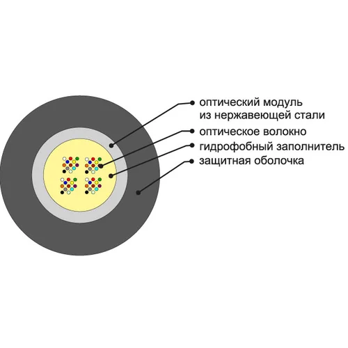

Кабель состоит из сердечника – модуля из нержавеющей стали. Внутри оптического модуля свободно уложены оптические волокна. Свободное пространство внутри оптического модуля заполнено гидрофобным заполнителем. Поверх сердечника – модуля накладывается полиэтилен высокой плотности.
1. Оптическое волокно
2. Оптический модуль из нержавеющей стали, заполненный гидрофобным гелем
3. Защитная оболочка
В случае изготовления кабеля с повышенными требованиями по пожарной безопасности оболочка кабеля выполняется из безгалогенного негорючего компаунда. При количестве волокон более 12 для идентификации используется кольцевая покраска и/или группирование в пучки с помощью идентификационных нитей.
