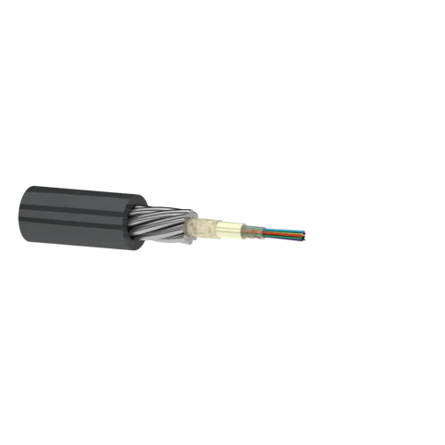

Кабель оптоволоконный облегченного типа ОКГЦ 04 G.652D 7кН предназначен для проведения монтажных работ в открытом грунте. Прокладка этого изделия возможна в почвы любого типа. Не допускается монтаж на тех участках, где земля склонна к промерзаниям. Это связано с тем, что в процессе перехода грунтовых вод из жидкого состояния в твердое (под воздействием отрицательных температур) почва увеличивается в объеме, что может вызывать нежелательные деформации мерзлого грунта и повреждение кабельной линии.
Кабели марки ОКГЦ 04 G.652D 7кН подходят для монтажа в различных узлах и сооружениях, в том числе при укладке кабеля в подземные туннели (кабельная канализация), на отдельных участках канализационных сетей, в шахтах и на мостовых конструкциях, путепроводах, виадуках, в различных трубах, при монтаже кабельных линий через водоемы с малыми глубинами.
Тип оптического кабеляВ грунт
Диэлектрическая конструкцияНет
Количество волокон4
Тип волокнаSM (G.652.D)
Диаметр кабеля, мм7,1
Силовой элементСтальная проволока
Диаметр силового элемента, мм1,0
Тип брониСтальные проволоки
Стойкость к растяжению, кН7
Материал оболочкиPE
Цвет оболочкиЧерный
Температура монтажа, °Cот -30 до 70
Температура хранения, °Cот -30 до 50
Температура эксплуатации, °Cот -50 до 70
Масса кабеля, кг/км80,2
Стандартная строительная длина, км4
