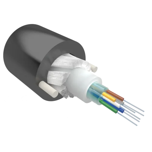

Оптический кабель Alpha Mile Микро ADSS предназначен для прокладки между зданиями и опорами контактной сети электротранспорта или линий электропередачи до 12 кВ.
Конструкция:

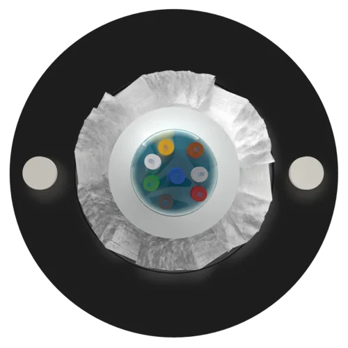

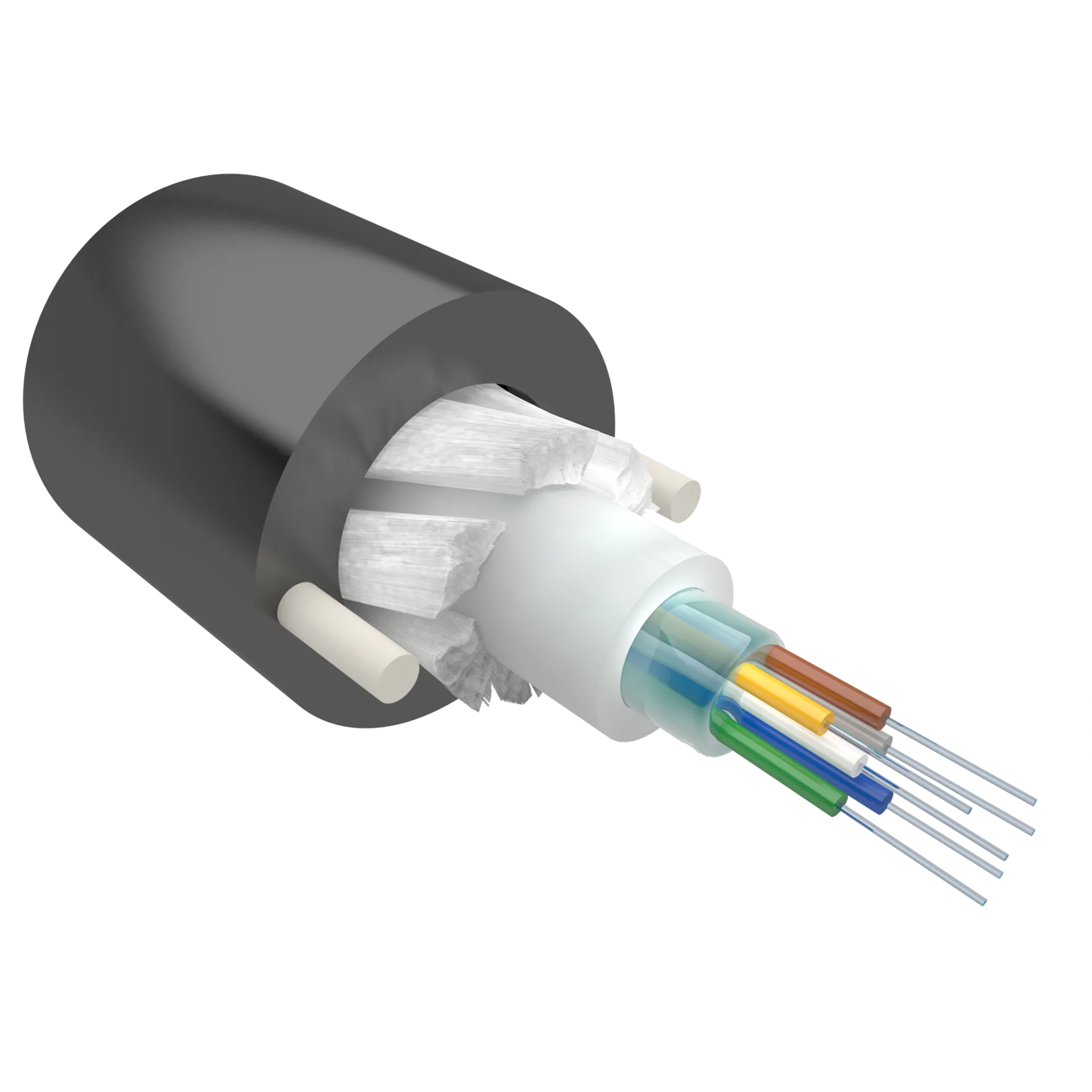

Кабель представляет собой полностью диэлектрическую конструкцию, может содержать от одного до двенадцати оптических волокон, соответствующих рекомендации ITU-T G.652.D (стандартное одномодовое волокно с подавленным «водяным пиком»). Волокна располагаются в оптическом модуле. Для защиты волокон от химического воздействия водорода, свободное пространство внутри оптического модуля заполнено гидрофобным гелем. Для дополнительной защиты модуль покрыт слоем стеклонитей.Устойчивость к продольным натяжениям кабелю придают два KFRP-прутка (Kevlar Fiber-epoxy Reinforced Plastic) диаметром 0,58мм. Наружная оболочка изготовлена из HDPE (полиэтилен высокой плотности).
