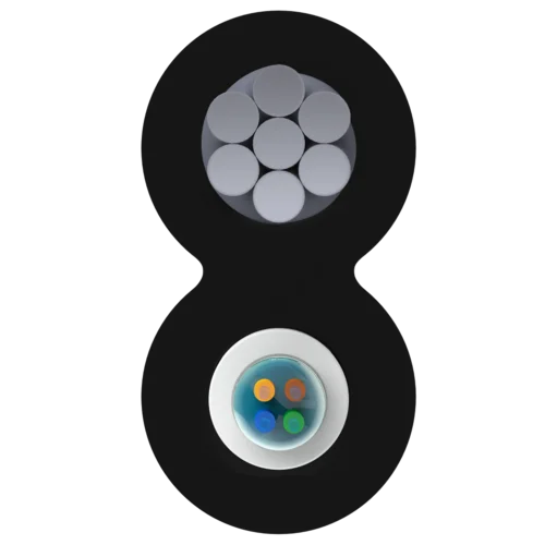

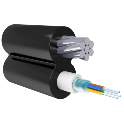

Волоконно-оптический кабель Alpha Mile Mini-8 предназначен для подвеса на опорах воздушных линий связи, столбах городского освещения, между зданиями и сооружениями. При сохранении минимальных геометрических размеров (6,7 х 4,0мм), удалось сохранить все преимущества кабеля тип-8: высокая стойкость к растягивающей нагрузке (4000Н), удобство разделки и монтажа, минимальный вес конструкции (39,5 кг/км).
Конструкция:
Конструкция кабеля представляет собой оптический модуль со свободно уложенными оптическими волокнами. Для защиты оптических волокон от химического воздействия водорода, свободное пространство внутри оптического модуля заполнено гидрофобным гелем. Стойкость кабеля к растягивающей нагрузке придает вынесенный силовой элемент – стальной оцинкованный трос диаметром 2,2 мм. Внешняя оболочка изготовлена из HDPE-компаунда (полиэтилен высокой плотности).
