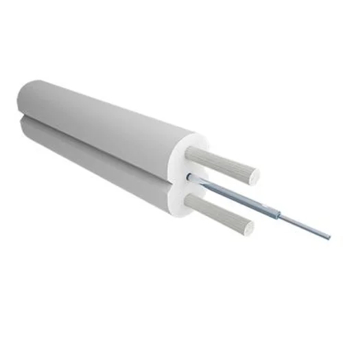

Абонентский оптический кабель Alpha Mile Flex FTTH/FTTx (604-02-XX*W**) предназначен для прокладки внутри помещений, чердачных помещений, в трубах, кабель-каналах, лотках. Применяется в FTTH/FTTx сетях, где требуется минимальные геометрические размеры оболочки, вместе с тем должна обеспечиваться надежная защита волокна от механических воздействий. Особая скругленная форма кабеля обеспечивает минимальное трение при прокладке кабеля методом протяжки.
Конструкция:

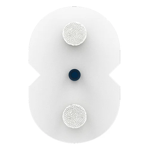

Кабель может содержать от одного до восьми оптических волокон, соответствующих рекомендации ITU-T G.657.А1 (одномодовое волокно с подавленным «водяным пиком» и уменьшенными потерями на изгибе). Конструкция представляет собой самонесущий волоконно-оптически кабель (далее ВОК). Устойчивость к продольным натяжениям кабелю придают два силовых элемента из FRP-прутка (Fiber Reinforced Plastic) диаметром 0,5мм. Наружная оболочка изготовлена из LSZH (Low Smoke Zero Halogen) компаунда. Использование кабелей в такой оболочке необходимо при их прокладке в местах, где может возникнуть угроза отравления людей продуктами горения в случае пожара. Особенностью состава оболочки является полное отсутствие токсичных галогенных газов и низкое выделение дыма в процессе горения.

Габаритные размеры кабеля, мм3,0х2,0
Силовой элементДва стеклопластиковых прутка
Диаметр силового элемента, мм0,5
