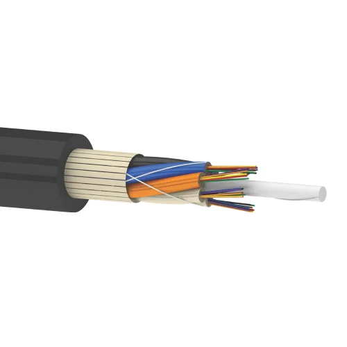

Назначение:
Оптический кабель ОКС 08 G.652D (1х8) 7кН предназначен для внешней прокладки путём подвеса. Полностью диэлектрическая конструкция позволяет подвешивать кабель на опорах контактной сети электротранспорта или линий электропередачи до 12 кВ, линий связи, между зданиями и сооружениями.
Тип оптического кабеляПодвесной самонесущий
Диэлектрическая конструкцияДа
Количество волокон8
Тип волокнаSM (G.652.D)
Диаметр кабеля, мм8,2
Силовой элементПокров из стеклонитей
Стойкость к растяжению, кН7
Материал оболочкиPE
Цвет оболочкиЧерный
Температура монтажа, °Cот -30 до 70
Температура хранения, °Cот -30 до 50
Температура эксплуатации, °Cот -50 до 70
Масса кабеля, кг/км57,1
Стандартная строительная длина, км4
