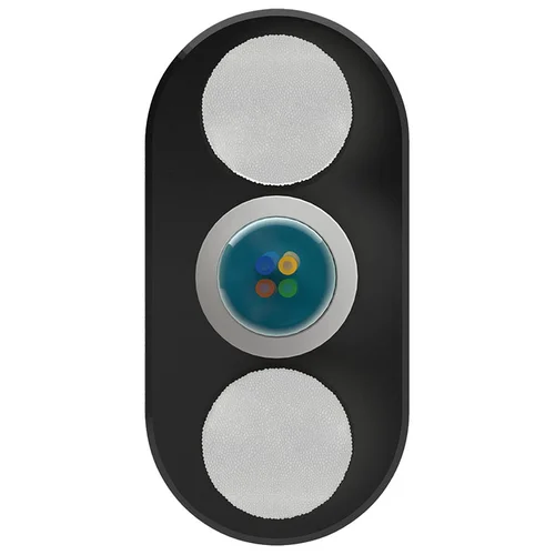

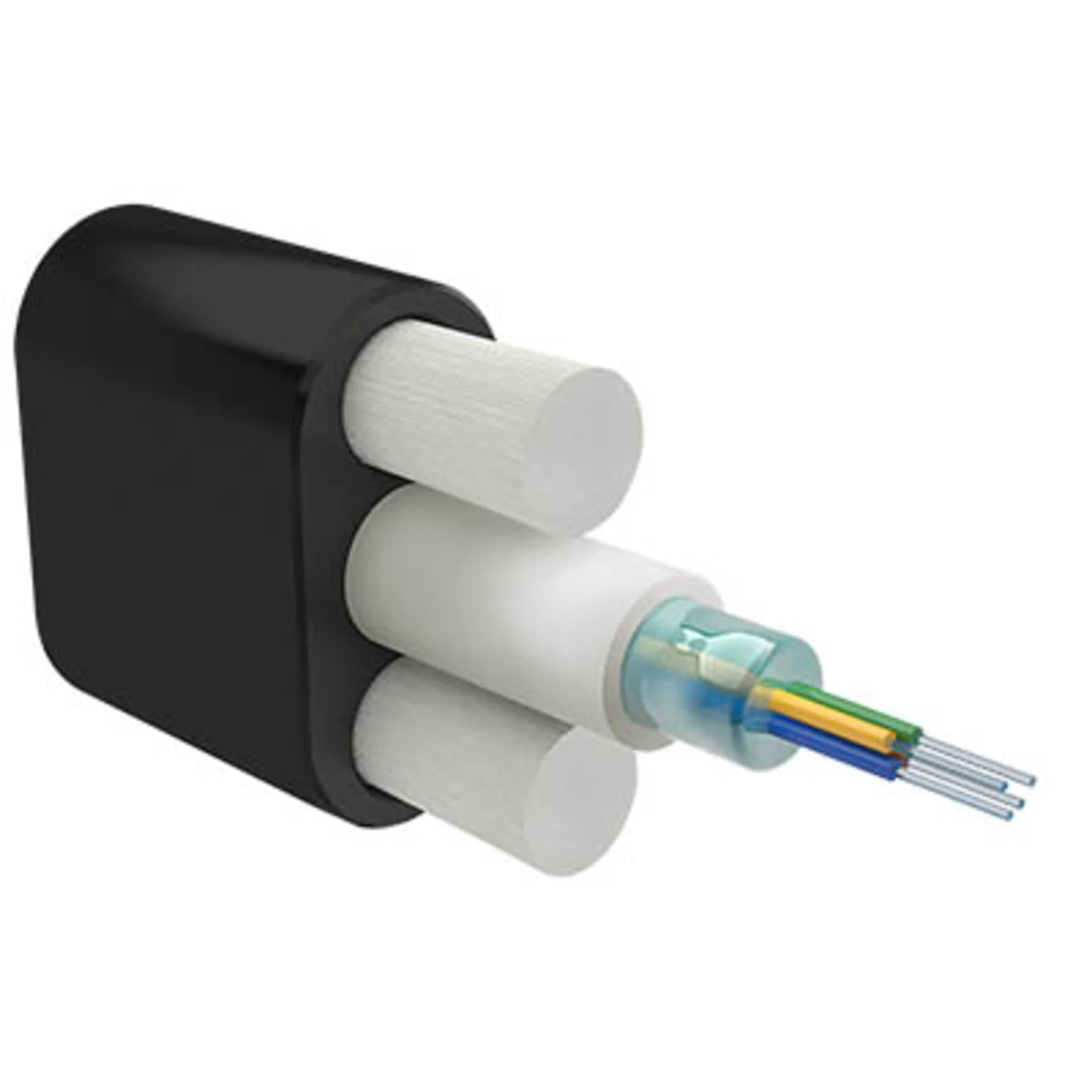

Оптический кабель Alpha Mile Flat DROP предназначен для прокладки между зданиями и опорами. Контактной сети электротранспорта или линий электропередачи до 12 кВ.
Конструкция:
Кабель представляет собой полностью диэлектрическую конструкцию, может содержать от двух до двенадцати оптических волокон, соответствующих рекомендации ITU-T G.652.D (стандартное одномодовое волокно с подавленным «водяным пиком»). Волокна располагаются в оптическом модуле. Для защиты волокон от химического воздействия водорода свободное пространство внутри оптического модуля заполнено гидрофобным гелем. Устойчивость к продольным натяжениям кабелю придают два FRP-прутка (Fiber Reinforced Plastic) диаметром 2мм. Наружная оболочка изготовлена из HDPE (полиэтилен высокой плотности).
