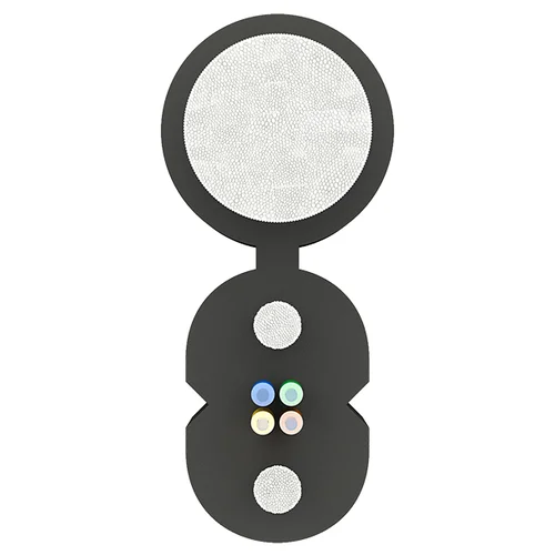

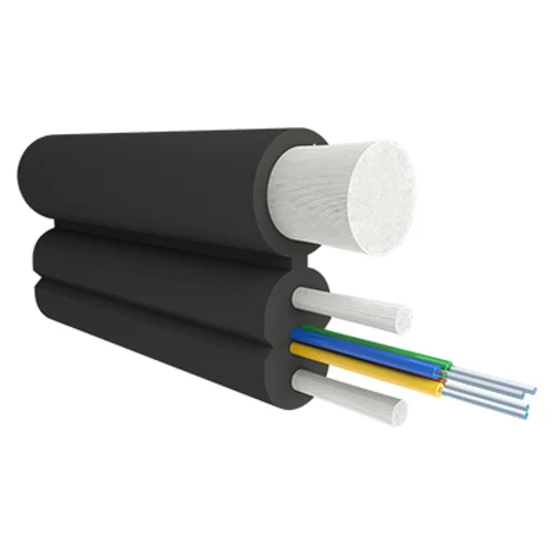

Абонентский оптический кабель Alpha Mile Flex FTTH/FTTx (604-06-XX*) предназначен для прокладки внутри помещений, чердачных помещений, в трубах, кабель-каналах, лотках. Так же допускается протяжка между зданиями и опорами. Применяется в FTTH/FTTx сетях, где требуется минимальные геометрические размеры оболочки, вместе с тем должна обеспечиваться надежная защита волокна от климатических и механических воздействий. Особая скругленная форма кабеля обеспечивает минимальное трение при прокладке кабеля методом протяжки.
Конструкция:
Кабель может содержать от одного до восьми оптических волокон, соответствующих рекомендации ITU-T G.657.А2 (одномодовое волокно с подавленным «водяным пиком» и уменьшенными потерями на изгибе). Конструкция представляет собой самонесущий волоконно-оптически кабель (далее ВОК). Устойчивость к растягивающей нагрузке кабелю придают два силовых элемента из FRP диаметром 0,5 мм и дополнительный силовой элемент из FRP диаметром 1.8 мм. Наружная оболочка изготовлена из LSZH (Low Smoke Zero Halogen) компаунда. Использование кабелей в такой оболочке необходимо при их прокладке в местах, где может возникнуть угроза отравления людей продуктами горения в случае пожара. Особенностью состава оболочки является полное отсутствие токсичных галогенных газов и низкое выделение дыма в процессе горения.
*ХХ - количество оптических волокон.
Тип оптического кабеляАбонентский Drop
Диэлектрическая конструкцияДа
Количество волокон4
Тип волокнаSM (G.657.A2)
Минимально допустимый радиус изгиба, мм15 (статический)
30 (динамический)
120 (с дополнительным несущим элементом)
Типовое затухание, дБ/км≦0,40 (1310 нм) / ≦0,30 (1550 нм)
Габаритные размеры кабеля, мм6,0х2,8
Силовой элементДва стеклопластиковых прутка
Диаметр силового элемента, мм0,50
Дополнительный силовой элементСтеклопластиковый пруток
Диаметр дополнительного силового элемента, мм1,8
Кратковременная растягивающая нагрузка, кН0,3 (напряжение волокна ≤0.25%)
0,42 (напряжение волокна ≤0.33%)
0,76 (напряжение волокна ≤0.60%)
Разрывная нагрузка, кН1,5
Материал оболочкиLSZH
Цвет оболочкиЧерный
Температура монтажа, °Cот -10 до 70
Температура хранения, °Cот -60 до 70
Температура эксплуатации, °Cот -40 до 70
Масса кабеля, кг/км21
Стандартная строительная длина, км1
Размер упаковки, мм410х330х410
