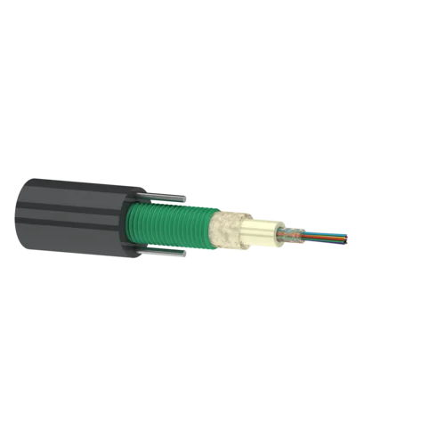

ОККЦ, канализационный, центральный модуль, 8 волокон G.652.D, максимально допустимая растягивающая нагрузка 2,7 кН

Оптический кабель ОККЦ 8 G.652D 2,7кН предназначен для прокладки в кабельной канализации и обеспечивает надежную защиту от грызунов и механических повреждений.
Тип оптического кабеляВ кабельную канализацию
Диэлектрическая конструкцияНет
Количество волокон8
Тип волокнаSM (G.652.D)
Диаметр кабеля, мм7,2
Силовой элементДве стальные проволоки
Диаметр силового элемента, мм1,0
Тип брониСтальная гофрированная лента
Стойкость к растяжению, кН2.7
Материал оболочкиPE
Цвет оболочкиЧерный
Температура монтажа, °Cот -30 до 70
Температура хранения, °Cот -30 до 50
Температура эксплуатации, °Cот -50 до 70
Масса кабеля, кг/км66,8
Стандартная строительная длина, км4
