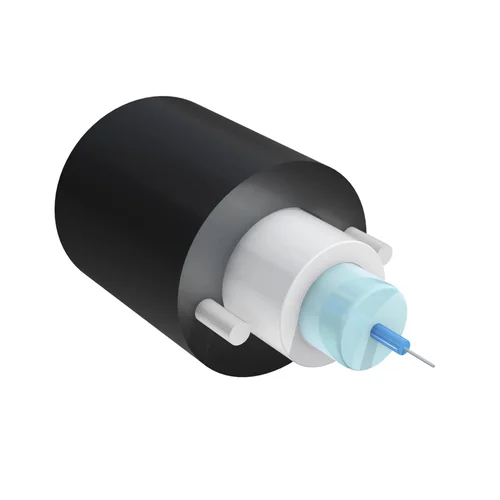

Оптический кабель SNR-ADSS-UT предназначен для подвеса на опорах воздушных линий связи, контактной сети железных дорог, линий электропередач с максимальной величиной потенциала электрического поля до 12 кВ, а также между зданиями и сооружениями.
Применение:
Основная область применения такого кабеля - подключение по технологиям GEPON, GPON. Применяется в случаях, когда классический для таких задач кабель типа FTTh, не способен обеспечить необходимую надёжность кабельной инфраструктуры. Например, при повышенных ветровых и гололёдных нагрузках.
Конструкция:

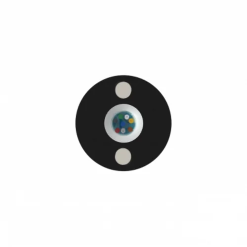

Кабель представляет собой полностью диэлектрическую конструкцию с центрально расположенным оптическим модулем. Может содержать от одного до восьми оптических волокон, соответствующих рекомендации ITU-T G.657 A1 (стандартное одномодовое волокно с подавленным «водяным пиком»). Для защиты волокон от воздействия водорода, свободное пространство внутри оптического модуля заполнено гидрофобным гелем. Устойчивость к продольным натяжениям кабелю придают два FRP-прутка (Fiber-epoxy Reinforced Plastic) диаметром 1мм. Наружная оболочка изготовлена из светостабилизированного MDPE (полиэтилен средней плотности).
