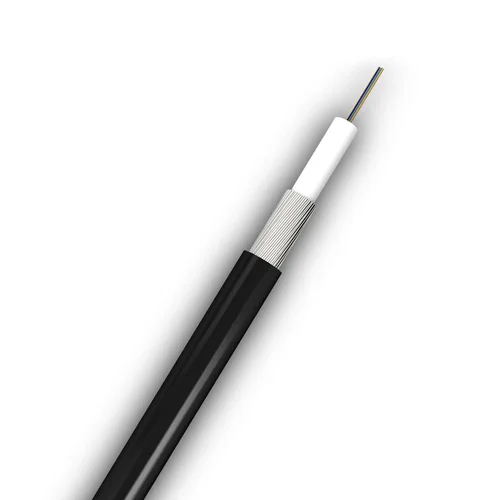

Кабель оптоволоконный облегченного типа ОМЗКГЦ-10-01-0.22-8 (2,7) предназначен для проведения монтажных работ в открытом грунте. Прокладка этого изделия возможна в почвы любого типа. Не допускается монтаж на тех участках, где земля склонна к промерзаниям. Это связано с тем, что в процессе перехода грунтовых вод из жидкого состояния в твердое (под воздействием отрицательных температур) почва увеличивается в объеме, что может вызывать нежелательные деформации мерзлого грунта и повреждение кабельной линии.
Кабели марки ОМЗКГЦ-10-01-0.22-8 (2,7) подходят для монтажа в различных узлах и сооружениях, в том числе при укладке кабеля в подземные туннели (кабельная канализация), на отдельных участках канализационных сетей, в шахтах и на мостовых конструкциях, путепроводах, виадуках, в различных трубах, при монтаже кабельных линий через водоемы с малыми глубинами.
Описание конструкции:
 1. Оптическое волокно. (ОВ);
2. Внутримодульный гидрофобный заполнитель;
3. Центральный оптический модуль (ЦОМ);
4. Броня – повив из стальной оцинкованной проволоки с пропиткой из гидрофобного заполнителя;
5. Наружная оболочка – светостабилизированный полиэтилен, устойчивый к УФ-излучению.
