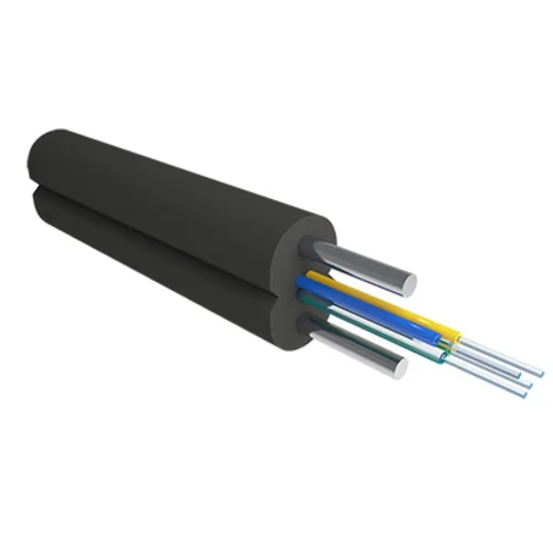

Абонентский оптический кабель Alpha Mile для FTTH/FTTx сетей, 4 волокна G.652.D
Кабель оптический Alpha Mile FTTx, 4 волокна
Alpha Mile
Внимание! Кабель не требует перемотки и отгружается на заводских барабанах по 1км. Каждый барабан дополнительно упакован в индивидуальную картонную коробку.
Назначение:
Абонентский оптический кабель Alpha Mile FTTH/FTTx (604-01-XX*) предназначен для прокладки внутри помещений, чердачных помещений, в трубах, кабель-каналах, лотках. Так же допускается протяжка между зданиями и опорами. Применяется в FTTH/FTTx сетях, где требуется минимальные геометрические размеры оболочки, вместе с тем должна обеспечиваться надежная защита волокна от климатических и механических воздействий. Особая скругленная форма кабеля обеспечивает минимальное трение при прокладке кабеля методом протяжки.
Конструкция:

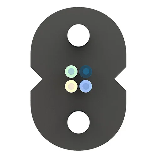

Кабель может содержать от одного до восьми оптических волокон, соответствующих рекомендации ITU-T G.652.D (стандартное одномодовое волокно с подавленным «водяным пиком»). Конструкция представляет собой самонесущий волоконно-оптически кабель (далее ВОК). Устойчивость к растягивающей нагрузке кабелю придают два силовых элемента из стальной оцинкованной проволоки диаметром 0,45мм. Наружная оболочка изготовлена из LSZH (Low Smoke Zero Halogen) компаунда. Использование кабелей в такой оболочке необходимо при их прокладке в местах, где может возникнуть угроза отравления людей продуктами горения в случае пожара. Особенностью состава оболочки является полное отсутствие токсичных галогенных газов и низкое выделение дыма в процессе горения.
*ХХ - количество оптических волоко.
Тип оптического кабеляАбонентский Drop
Диэлектрическая конструкцияНет
Количество волокон4
Тип волокнаSM (G.652.D)
Минимально допустимый радиус изгиба, мм30 (статический)
60 (динамический)
Типовое затухание, дБ/км≦0,40 (1310 нм) / ≦0,30 (1550 нм)
Габаритные размеры кабеля, мм3,0х2,0
Силовой элементДве стальные проволоки
Диаметр силового элемента, мм0,45
Кратковременная растягивающая нагрузка, кН0,15 (напряжение волокна ≤0.25%)
0,2 (напряжение волокна ≤0.33%)
0,36 (напряжение волокна ≤0.60%)
Разрывная нагрузка, кН0,7
Материал оболочкиLSZH
Цвет оболочкиЧерный
Температура монтажа, °Cот -10 до 70
Температура хранения, °Cот -60 до 70
Температура эксплуатации, °Cот -40 до 70
Масса кабеля, кг/км9
Стандартная строительная длина, км1
Размер упаковки, мм310x235x310
