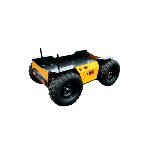

Ровер CARGO UNIT — универсальная роботизированная платформа для транспортировки грузов на промышленных, строительных и складских объектах. Платформа сочетает высокую грузоподъёмность, автономность и устойчивость, что делает её подходящей для эксплуатации в различных климатических и дорожных условиях.
Области применения
Перевозка оборудования и материалов на территории предприятий;
• Доставка комплектующих и сырья между производственными зонами;
• Использование в логистических центрах для перемещения поддонов;
• Интеграция в автоматизированные складские системы;
• Применение в горнодобывающей и строительной отраслях для доставки тяжёлых грузов.
Ключевые особенности
Грузоподъёмность: до 150 кг, высокая надёжность при длительной эксплуатации;
Автономность до 8 часов, запас хода до 40 км;
Колёсное шасси 4×4 с независимыми приводами BLDC;
• Возможность установки кузова или платформы под разные задачи;
Степень защиты IP44, адаптирована для уличных условий;
Навигация и связь: Wi‑Fi, LTE, GPS/ГЛОНАСС;
Управление через WEB‑интерфейс и пульт дистанционного управления;
• Прочная стальная рама, антикоррозийное покрытие и модульная конструкция.
Конструктивные особенности
CARGO UNIT оснащён усиленной рамой с интегрированной подвеской и защитой двигателей. Конструкция платформы позволяет использовать её как самостоятельное транспортное средство или как базу для установки кузовов, контейнеров, инструментальных модулей и сенсорных систем. Модульная структура упрощает техническое обслуживание и ремонт.
Пример применения
На производственном предприятии CARGO UNIT используется для доставки тяжёлых деталей от складов к цехам. Благодаря высокой грузоподъёмности и автономности, платформа работает в течение всей смены без подзарядки, а система удалённого управления позволяет оператору контролировать движение в режиме реального времени.
