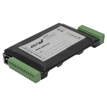

SNR SMART предназначен для подключения оборудования к сети переменного тока напряжением 220 вольт, с возможностью отключения части розеток для перезагрузки оборудования. Разработан специально для SNR-ERD

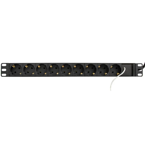

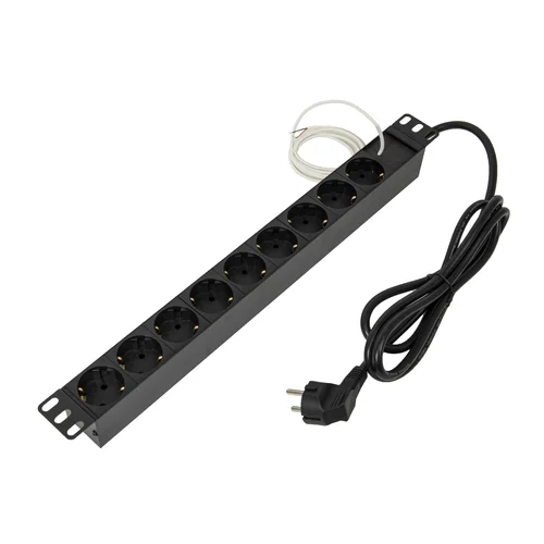

Характеристики: 220В, 16А.

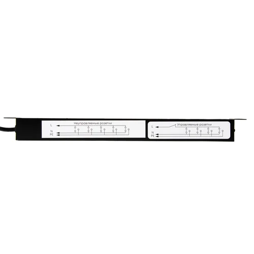

Основным элементом управления является реле с нормальнозамкнутыми контактами, которое установлено внутри SNR SMART. Рабочее напряжение реле - 5 вольт. Напряжение нагрузки 100-250 вольт. Реле способно выдерживать нагрузки до 40 ампер.
Для отключения управляемой части розеток нужно подать напряжение 5 вольт на управляющий провод, при этом реле сработает и разомкнёт свои контакты. Управление осуществляется на 4 розетки из 8. Переключение происходит одновременно на всех 4х розетках, отдельного управления розетками - нет.
