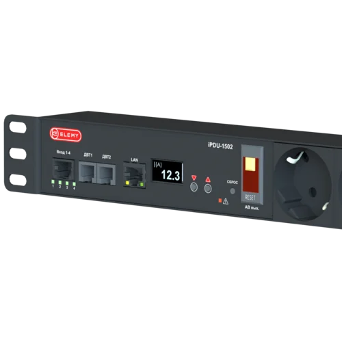

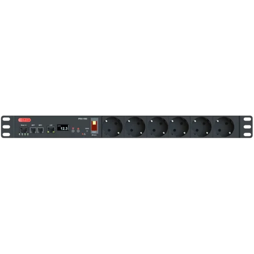

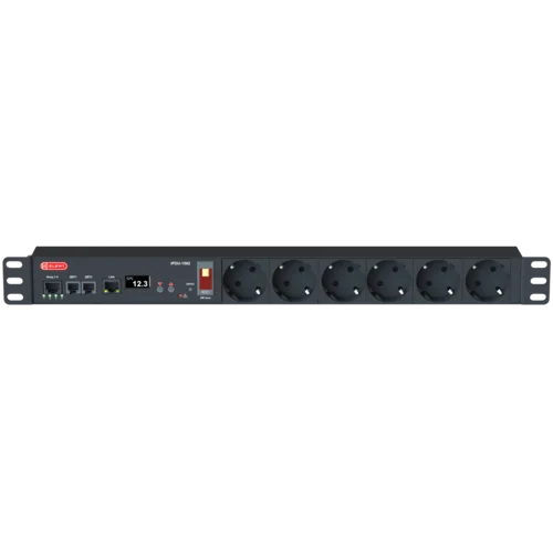

Интеллектуальный блок распределения питания в горизонтальном 1U исполнении. Модель позволяет производить дистанционный мониторинг параметров электропитания и состояния микроклимата в телекоммуникационном шкафу. Дополнительно, обладает возможностью управления электропитанием на уровне группы розеток. Обеспечивают удобное и эффективное планирование энергопотребления. Применение в инфраструктуре датацентров и узлов связи, а также, в шкафах управления в составе комплексов АСУ ТП.
Особенности:
  • Минимальное пространство в IT-стойке: 1U 19"
  • Удаленный мониторинг параметров сети (общий по прибору)
  • Дистанционное управление электропитанием по блоку (группе розеток) через встроенный Web-интерфейс
  • Интеграция с системами верхнего уровня (SCADA/DCIM) по протоколам: SNMP и ModBus-TCP
  • Управление устройством в интуитивно понятном web-интерфейсе
  • Ключевые параметры сети выводятся на TFT-дисплей
  • Мониторинг микроклимата в пространстве телекоммуникационного шкафа: (2) цифровой датчик температуры/влажности
  • Защита от перегрузки и короткого замыкания; выходы защищены термопредохранителем
  • Возможность кастомизации под индивидуальные технические требования
Общие характеристики
Тип PDUИнтеллектуальные БРП А-типа с функцией общего мониторинга (input-metered)
Монтаж PDUСтоечный
Тип розетокSchuko
Количество розеток6
Длина шнура, м1,8
Тип входной вилкиSchuko
Температура эксплуатации, °Cот 5 до 60
Габаритные размеры (ВхШхГ), мм45х490х45
Масса нетто, не более, кг1
Характеристики напряжений и токов
Фаза, вход1
Номинальное напряжение на входе, В230
Допустимое напряжение на входе, В85-264
Частота переменного тока на входе, Гц35-75
Максимальный ток нагрузки16 A
