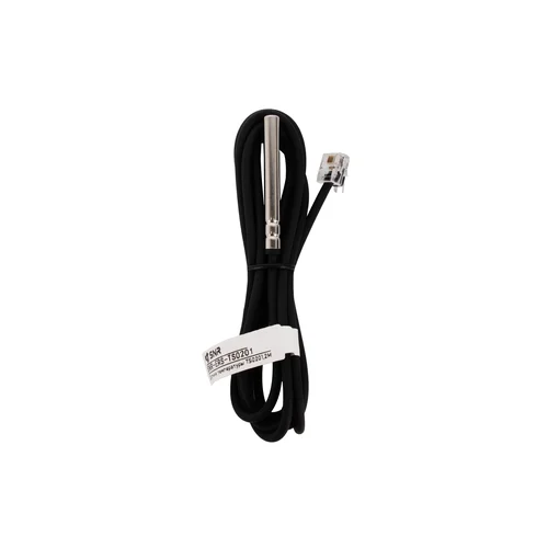

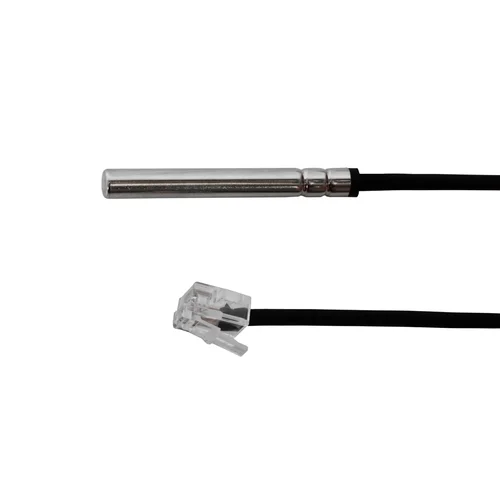

Цифровой датчик температуры с кабелем длиной 2 метра и коннектором для подключения RJ11, пылевлагозащищённый, в металлической гильзе. Передача данных осуществляется по шине 1-wire с использованием уникального идентификатора.
Датчик температуры TS0201, 2м
1 311 ₽
26 октября, бесплатно
Отгрузим в ТК для доставки: 27 октября
Датчик температуры SNR-ERS-TS0201 может применяться с устройствами мониторинга и управления электропитанием для контроля окружающей среды. Уникальный идентификатор позволяет подключать к одному контроллеру группу датчиков по топологии шина, при этом контролируя значения температуры в нескольких точках помещения. Благодаря простому конструктивному исполнению устройство имеет значительный срок службы.
Характеристики:
  • Тип: цифровой.
  • Интерфейс передачи данных: 1-wire.
  • Способ подключения: RJ-11
  • Для использования как внутри, так и снаружи помещения.
  • Защищён от воздействия влаги и пыли (степень защиты IP67).
  • Длина кабеля: 2 м.
  • Рабочая температура кабеля не более 85 ℃.
  • Диапазон измерений: от минус 55 ℃ до плюс 125 ℃, погрешность измерения не более ±0,5 ℃ в диапазоне от минус 10 ℃ до плюс 85 ℃.
В качестве измерительного элемента в устройстве используется цифровой датчик DS18B20.
