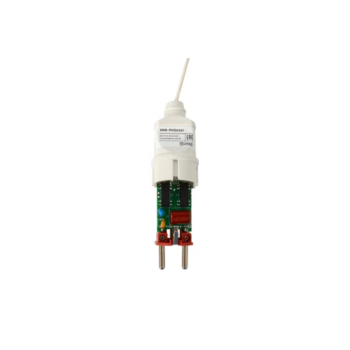

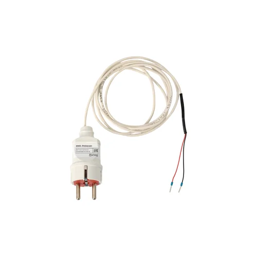

Датчик фазы предназначен для отслеживания наличия переменного напряжения 230В.
Датчик наличия напряжения 220В
2 690
Гарантия 3 месяца
сегодня, бесплатно
Технические характеристики:
  • Подключение к сети 230В - вилка SCHUKO;
  • Длина кабеля - 2 м.;

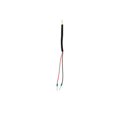

  • Тип контактов встроенного реле: НО;
  • Гальваническая изоляция - 1,4 кВ;
  • Диапазон входного напряжения: 110-256 ACV.
Принцип работы:
При подаче напряжения на вход датчика 230 В, контакты реле замыкаются, на выходе датчика на проводах короткое замыкание. Когда напряжение на входе датчика отсуствует, цепь разомкнута.

Тип выхода - "сухое реле" ? Подходит для SNR-ERD-2.3-DHT22 ?
NAG
17.09.2025, 06:18
Да, тип выхода "сухое реле". Датчик наличия напряжения 220В подходит для устройства мониторинга SNR-ERD-2.3-DHT22.
