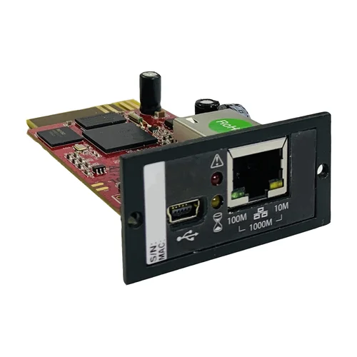

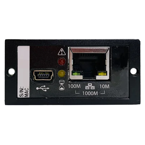

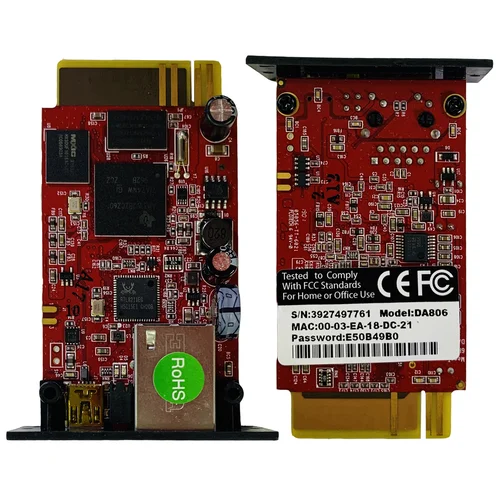

Карта SNMP предназначена для удаленного мониторинга и управления ИБП через локальную сеть Ethernet или Интернет. Позволяет в режиме реального времени получать информацию о состоянии электросети и ИБП. Благодаря наличию встроенного http-сервера доступ к карте может осуществляться через любой веб-браузер. В качестве дополнительной опции, карта имеет возможность осуществлять мониторинг температуры, влажности и протечки при подключенном датчике USB Netfeeler (в комплекте отсутствует). С характеристиками можно ознакомиться в документации в соответствующей вкладке "Документация и ПО".
Карта позволяет удаленно:
  • отслеживать уровень входного и выходного напряжений;
  • отслеживать процент загрузки ИБП;
  • отслеживать процент заряда внутренних аккумуляторных батарей;
  • выключать и перезагружать ИБП;
  • тестировать АКБ;
  • включать / отключать звук встроенного динамика.
