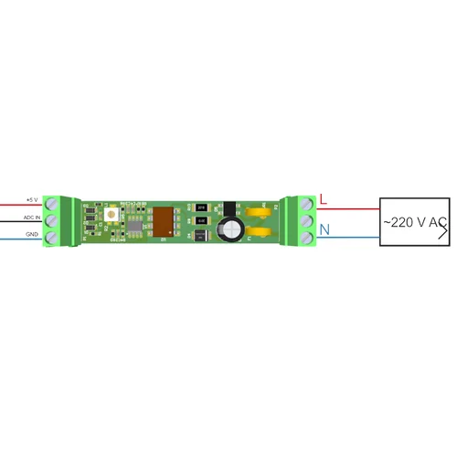

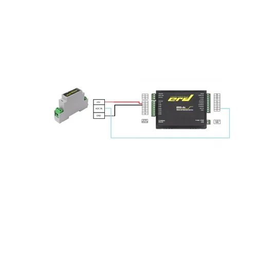

Датчик напряжения на DIN-рейку с аналоговым выходом. Используется для измерения напряжения на 220 В (переменного тока).
Датчик напряжения на DIN рейку с аналоговым выходом "Phase Analyser-DIN"
4 931 ₽
завтра, бесплатно
Отгрузим в ТК для доставки: 26 ноября
Датчик напряжения SNR-PHA-DIN-1.0 предназначен для преобразования постоянного или переменного напряжения в диапазоне 40...250 В в пропорциональное пониженное напряжение. Прибор оснащен гальванической развязкой вторичных цепей от измерительных цепей, а также имеет встроенную защиту от импульсных дифференциальных перенапряжений.
  • Диапазон измеряемого переменного напряжения составляет 40-250 В
  • Диапазон измеряемого постоянного напряжения составляет 40-250 В
  • Напряжение питания вторичных цепей в диапазоне измерений 40-230 В составляет 5 В ±5%
  • Относительная погрешность в диапазоне измерений составляет не более 4%
  • Диапазон выходного напряжения прибора составляет 0-5,5В
  • Потребляемый ток вторичных цепей не более 5 мА
  • Входное сопротивление прибора не менее 100 кОм
  • Минимальное сопротивление более 5 кОм
  • Номинальное напряжение изоляции вторичных цепей составляет более 1000 В
  • Габаритные размеры (ВхШхГ) 90 x 18 x 60 мм

Совместим ли с Контроллером мониторинга и управления ERS2000?
NAG
27.04.2026, 10:37
Поддержка SNR-PHA-DIN-1.0 в контроллерах SNR-ERS будет реализована в 3 квартале 2026 года.
