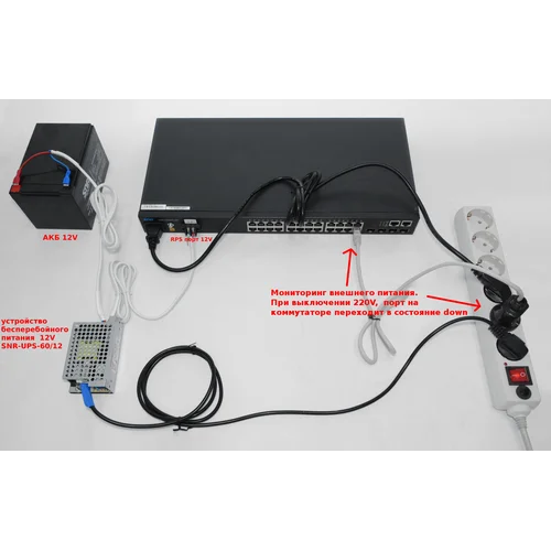

Принцип работы, режимы работы:
1. На вилке питания присутствует отслеживаемое напряжение, устройство замыкает пары  RX и TX, порт на отслеживаемом коммутаторе в режиме UP.
2.  На вилке питания отсутствует отслеживаемое напряжение, устройство размыкает пары  RX и TX, порт на отслеживаемом коммутаторе в режиме DOWN.
Коммутатор должен быть предварительно настроен на посылку соответствующих trap сообщений.

Добрый день! Устройство "Phase Detector" имеет релейный выход и замыкает/размыкает пары RX и TX, меняя на коммутаторе состояние порта (Link UP/DOWN). Питание есть - порт в режиме UP. Питания нет - порт в режиме DOWN. Для контроля состояния наличия питания, Ваша система мониторинга должна быть предварительно настроена на приёмку trap сообщений от коммутатора или вести SNMP опрос OID текущего состояния порта. Коммутатор в свою очередь должен тоже поддерживать данные функции.
