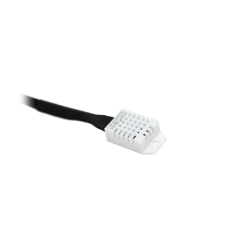

Датчик температуры и влажности. Состоит из емкостного датчика влажности и термистора, содержит в себе простой АЦП для преобразования аналоговых значений.

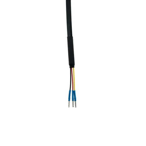

  1. Vcc (5V питание) : красный провод
  2. Data out - Вывод данных: желтый провод
  3. Не используется
  4. Общий : черный провод.

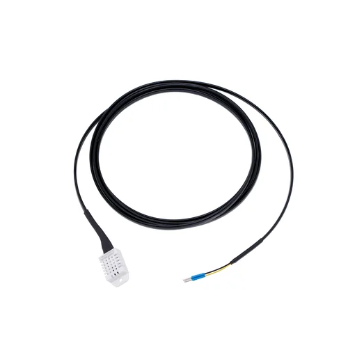

  • Длина кабеля: 2 м
