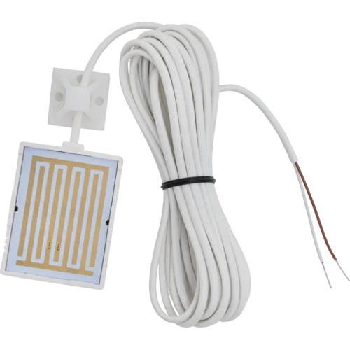

Датчик протечки воды WSP предназначен для обнаружения аварийной ситуации при попадании влаги на его контакты, комплектация подготовлена для совместно применения с устройствами серии SNR-ERD
Датчик протечки воды ГИДРОЛОК WSP, аналоговый, 3м
Гидролок
1 088 ₽
завтра, бесплатно
Отгрузим в ТК для доставки: 7 октября
Технические характеристики:
  • Напряжение питания датчика 5 вольт;
  • Длина кабеля - 3 м.;
  • Габаритные размеры датчика (без учета кабеля) 35х47х8 мм.

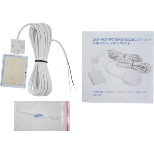

Комплект поставки:
  • Датчик ГИДРОЛОК WSP - 1 шт.
  • Резистор 4.7 кОм - 1 шт.
  • Резистор 330 Ом - 1 шт.
  • Резистор 1.2 кОм - 1 шт.
