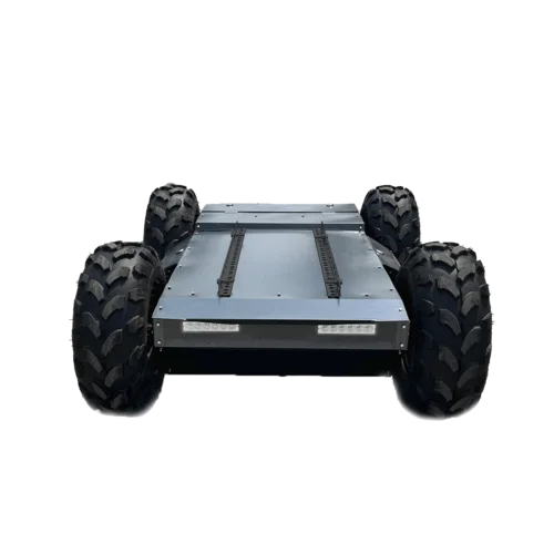

Ровер FRAME — базовая универсальная платформа для разработки и интеграции робототехнических решений. Может служить основой для создания мобильных систем различного назначения: транспортных, исследовательских, патрульных и сервисных. FRAME сочетает надёжность, простоту обслуживания и модульную архитектуру.
Области применения
Использование в качестве исследовательской платформы для R&D и образовательных целей;
• Создание автономных транспортных решений на её базе;
• Интеграция сенсорных систем и робототехнических модулей;
• Применение в лабораториях и на промышленных объектах для тестирования систем управления;
• Разработка специализированных роботов под конкретные задачи.
Ключевые особенности
Колёсное шасси 4×4 с независимыми приводами BLDC;
Возможность установки различных модулей и надстроек;
• Простая интеграция в системы управления и связи;
Модульная конструкция, обеспечивающая лёгкое обслуживание и модернизацию;
Автономность до 6 часов, запас хода до 40 км;
• Металлическая рама повышенной жёсткости с порошковым покрытием;
• Защита электроники по стандарту IP44.
Конструктивные особенности
FRAME имеет открытую архитектуру, позволяющую быстро адаптировать платформу под задачи заказчика. На корпусе предусмотрены монтажные узлы и разъёмы для установки сенсоров, блоков питания, камер и управляющих модулей. Рама выполнена из лёгкой, но прочной стальной трубы, обеспечивающей устойчивость и долговечность конструкции.
Пример применения
В инженерной лаборатории FRAME используется как испытательная платформа для отработки систем компьютерного зрения и автономного вождения. На неё устанавливаются камеры, лидары и вычислительные модули, что позволяет моделировать реальные сценарии движения.
Тяговое усилие для прицепа, кг150
Ширина зарядной станции, мм1300
Глубина зарядной станции, мм1000
Высота зарядной станции, мм600
Время работы без подзаряда, часов6
Время полной зарядки, часов8
Тип АКБ ровераLiFePO4
Напряжение АКБ, В48
Емкость АКБ, А/ч50
Количество АКБ, шт.1
Максимальная скорость,км/ч20
Максимальный запас хода, км40
Колесная формула4х4
Тип двигателя ровераБезщеточный, постоянного тока (BLDC)
Напряжение двигателя, В48
Мощность двигателя, Вт500
Количество двигателей, шт.4
ШиныРезиновые пневматические
Размер колес ровера19х7.00-8
Шипованные шиныНет
IP защита44
Системы навигации4G, LTE, WiFi, GPS, ГЛОНАСС
Дистанционное управление роверомWeb-интерфейс, АРМ оператора, пульт радиоуправления
Трансляция видео с бортовых камерНет
Возможность подключить дополнительное оборудованиеЕсть
Распознавание объектов в видеопотокеНет
Авторизация пользователейЕсть
Система безопасности движенияЕсть
Материал несущей рамыМеталл
Профиль материала несущей рамыТруба 25х25 мм
Толщина материала несущей рамы, мм2
Материал обшивкиМеталл
Толщина материала обшивки, мм1.5
ПокраскаПорошково-полимерная
Цвет зарядной станцииПо RAL
