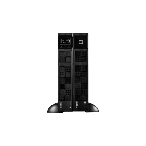

ИБП серии Smart-Save Online SRV предназначены для защиты электронного оборудования при нарушениях подачи электроэнергии, скачках напряжения и тока, колебаниях напряжения в электросети и крупных сбоях энергосистемы. ИБП работает в широком диапазоне входной сети, имеет корректировку коэффициента мощности на входе, USB-порт и последовательный порт, есть возможность установки опциональных коммуникационных карт: SNMP, сухие контакты, Modbus.
Преимущества:
  • Топология двойного преобразования (On-Line)
  • Высокий выходной коэффициент мощности PF=0.9
  • Синусоидальная форма выходного напряжения

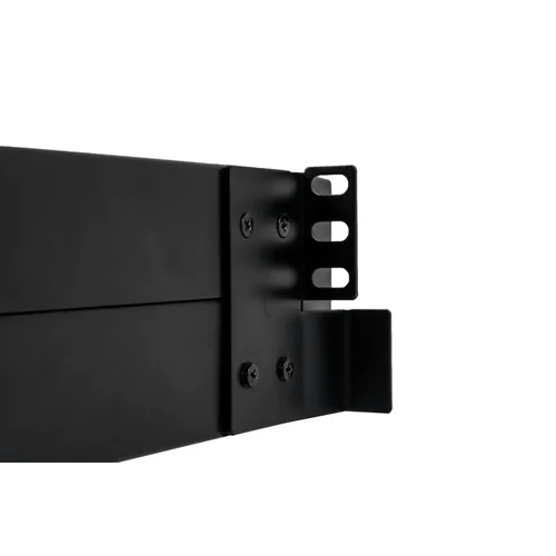

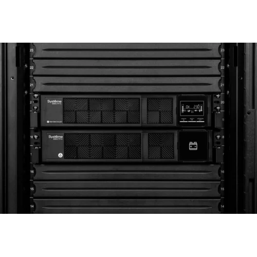

  • Конвертируемый форм-фактор для напольной установки (по-умолчанию) или для установки в серверные стойки (необходимо приобрести комплект монтажа в стойку)
  • USB HID (human interface device) — функция, которая позволяют видеть базовую информацию о заряде ИБП на ПК без установки и/или входа в ПО (для моделей до 3 кВА включительно)
  • Управляющее ПО в комплекте поставки

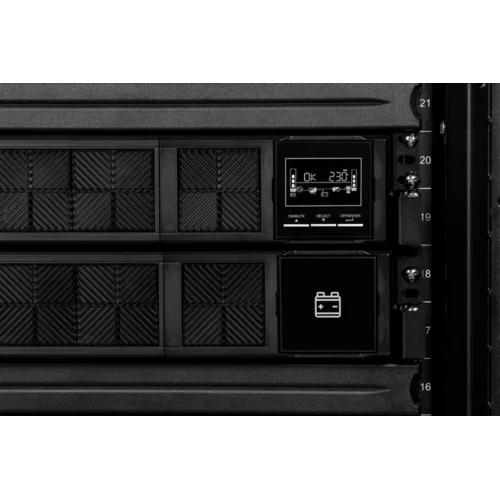

  • Продвинутый LCD-дисплей и звуковая сигнализация
  • Управляемая группа розеток (для моделей до 3кВА включительно)
  • Энергосберегающий режим (для моделей до 3 кВА включительно)
  • Наличие разъёма EPO для системы аварийного отключения (для моделей 6 и 10 кВА)
  • Дистанционное управление питанием ИБП через сеть (при наличии SNMP-платы)

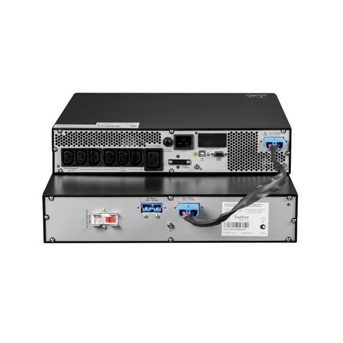

  • Возможность подключения до 10 дополнительных внешних батарейных блоков (для моделей с индексом XL)
  • «Горячая» пользовательская замена батарей
  • Встроенная функция самодиагностики

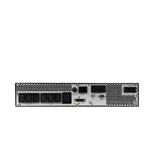

Аксессуары в комплекте: USB A-USB B кабель (1), RS232-RS232 кабель (1), ножки для напольной установки, кабель подключения батареи, С13-С14 кабель (1), C19-Schuko кабель (1), С19-С20 кабель (1)

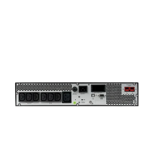

  • Выходные подключения (резервное питание): 6 IEC 60320 C13 + 1 IEC 60320 C19Internal
  • Программируемые выходные розетки: 3 IEC 60320 C13
Коммуникационные средства:
  • USB HID type B, RS-232 port, Intelligent Slot, коннектор подключения батареи
  • SNMP карта: Опционально
  • Emergency power off (EPO): нет

  • Монтаж батареи: Внешний батарейный блок
  • Форм-фактор: Конвертируемый
  • Внешний батарейный блок: BPSE72RT2U
  • Количество внешних батарейных блоков: 10 (максимум)

Индикация: LCD дисплей поворотный Входное напряжение, Выходное напряжение, Работа от сети, Работа от батареи, Перегрузка, Уровень нагрузки, Низкий заряд батареи, Уровень заряда батареи, Таймер разряда, Байпас, Неисправность, без звука
