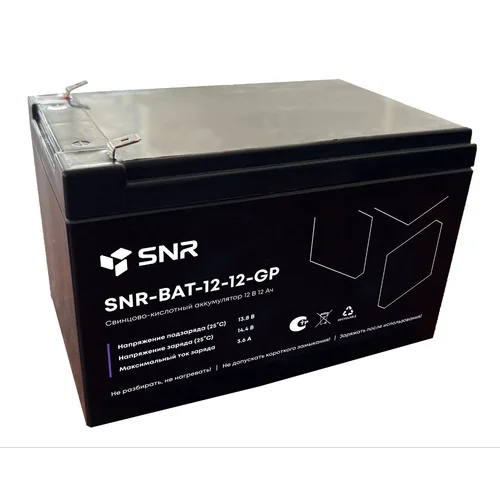

Свинцово-кислотный герметичный необслуживаемый аккумулятор для ИБП с регулируемым клапаном VRLA (Valve-Regulated Lead-Acid) с внутренней рекомбинацией газа и абсорбированным электролитом (технология AGM Absorbent Glass Mat) с номинальным напряжением 12В и емкостью 12Ач.
Предназначен для работы в буферном режиме (постоянный подзаряд) или циклическом режиме (разряд-заряд). Многослойная технология конструкции аккумулятора, ячеистая конструкция батареи, специальный клей, обеспечивает компактность и защиту от вибраций и ударов. Корпус и крышка батареи изготовлены из негорючего ударопрочного пластика ABS.
Сепаратор между положительными и отрицательными пластинами выполнен из тонкого стекловолокна, обеспечивает низкое сопротивление при разрядах большим током. Пластины батареи прямоугольной формы. Благодаря применению специальной структуре и особого сплава, увеличивается плотность энергии на единицу массы и объема, а также повышается срок службы батареи. Конструкция гнезд пластин обеспечивает защиту от короткого замыкания в случае изгиба или деформации пластин, в случае горизонтального расположения батареи. Электролит высокой степени очистки содержит добавки, улучшающие разрядные характеристики.
Батарея не требует обслуживания в течение всего срока службы и обеспечивает высокую безопасность во время эксплуатации. Герметичная конструкция батареи позволяет транспортировать ее любым видом транспорта. Срок службы до 5 лет.

| Тип АКБ | Стационарный GP AGM VRLA |
| Номинальное напряжение, В(DC) | 12 |
| Емкость (25°С), Ач | 12 |
| Тип клемм | F2 |
| Внутреннее сопротивление,мОм | 17 |
| Максимальный ток заряда, А | 3.6 |
| Диапазон рабочих температур | разряд: -15˚С ~ 50˚С хранение: -15˚С ~ 40˚С заряд: -20˚С ~ 40˚С |
| Срок службы | 5 лет |
| Высота, мм | 100 |
| Ширина, мм | 98 |
| Длина, мм | 151 |
| Вес, кг | 3,8 |
