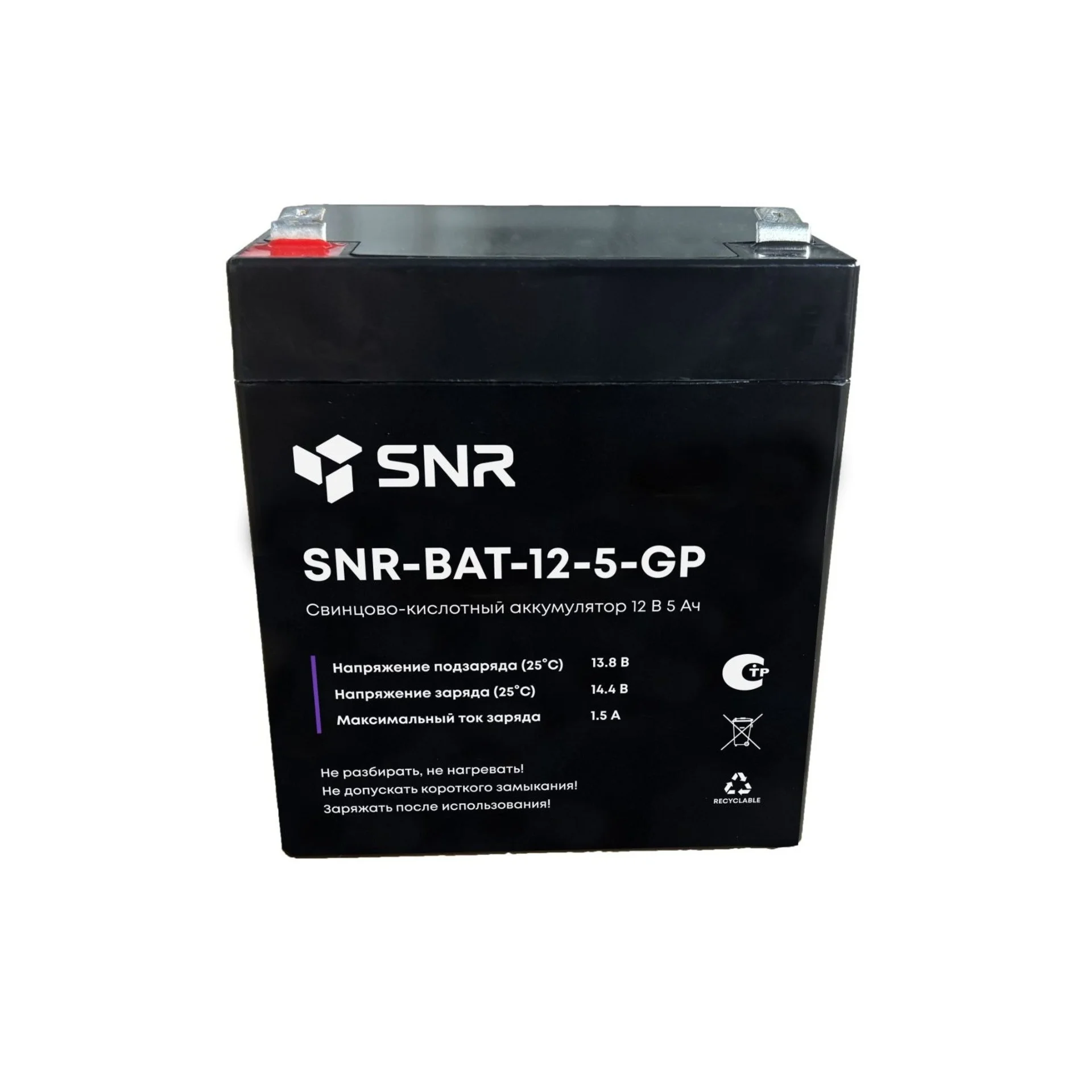

Свинцово-кислотный герметичный аккумулятор SNR с регулируемым клапаном, 12В, 5Ач, 27 mΩ, Максимальный ток разряда: 75 A (5 сек), Максимальный ток заряда: 1,5 A, Вес: 1,61 кг, Тип клемм: F2
Свинцово-кислотный аккумулятор 12 В 5 Ач (SNR-BAT-12-5-GP)
1 295 ₽
27 ноября, бесплатно
Отгрузим в ТК для доставки: 30 ноября
Свинцово-кислотный герметичный необслуживаемый аккумулятор для ИБП с регулируемым клапаном VRLA (Valve-Regulated Lead-Acid) с внутренней рекомбинацией газа и абсорбированным электролитом (технология AGM Absorbent Glass Mat) с номинальным напряжением 12В и емкостью 5Ач.
Предназначен для работы в буферном режиме (постоянный подзаряд) или циклическом режиме (разряд-заряд). Многослойная технология конструкции аккумулятора, ячеистая конструкция батареи, специальный клей, обеспечивает компактность и защиту от вибраций и ударов. Корпус и крышка батареи изготовлены из негорючего ударопрочного пластика ABS.
Сепаратор между положительными и отрицательными пластинами выполнен из тонкого стекловолокна, обеспечивает низкое сопротивление при разрядах большим током. Пластины батареи прямоугольной формы. Благодаря применению специальной структуре и особого сплава, увеличивается плотность энергии на единицу массы и объема, а также повышается срок службы батареи. Конструкция гнезд пластин обеспечивает защиту от короткого замыкания в случае изгиба или деформации пластин, в случае горизонтального расположения батареи. Электролит высокой степени очистки содержит добавки, улучшающие разрядные характеристики.
Батарея не требует обслуживания в течение всего срока службы и обеспечивает высокую безопасность во время эксплуатации. Герметичная конструкция батареи позволяет транспортировать ее любым видом транспорта. Срок службы до 5 лет.

Тип АКБСтационарный GP AGM VRLA
Номинальное напряжение, В(DC)12
Емкость (25°С), Ач5
Тип клеммF2
Внутреннее сопротивление,мОм27
Максимальный ток заряда, А1.5
Максимальный ток разряда, А75 (5сек)
Диапазон рабочих температурразряд: -15˚С ~ 50˚С
хранение: -15˚С ~ 40˚С
заряд: -20˚С ~ 40˚С
Срок службы5 лет
Высота, мм107
Ширина, мм70
Длина, мм90
Вес, кг1,61
