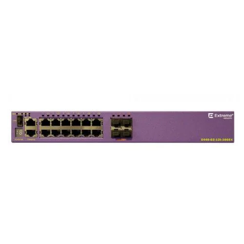

Layer 3 коммутатор на X440-G2-12T-10GE4 имеет 12 портов 1000BaseT и 4 порта 10G SFP+. Блок питания АС.
Коммутатор Extreme Summit X440-G2-12t-10GE4
Extreme Networks
Гарантия 3 месяца
В состав входит: Коммутатор Extreme Summit X440-G2-12t-10GE4 с лицензией ExtremeXOS Edge
Спецификация коммутатора Extreme Networks Summit X440-G2 (Eng)
Основные особенности:
  • 12 порта 100/1000BASE-T (RJ45)
  • 4 комбо порта 10/100/1000BASE-T / 100/1000BASE-X SFP
  • 4 порта SFP+ 10GBASE-X
