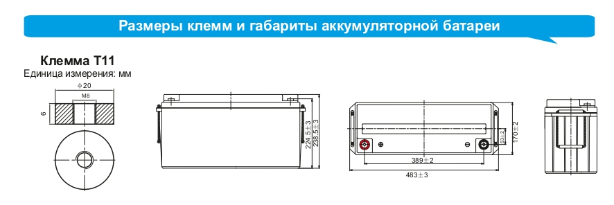

Номинальное напряжение 12 В, Емкость(25℃): 150 Ач, Максимальный ток заряда: 45 А, Внутреннее сопротивление: ~ 3,5 мОм, Вес: 43,2 кг, Тип клемм: T11

Тип АКБСтационарный GP AGM VRLA
Номинальное напряжение АКБ, В(DC)12
Емкость (25°С), Ач150
Тип клемм АКБT11
Внутреннее сопротивление,мОм3.5
Срок службы АКБ5 лет
Высота АКБ, мм238.5
Ширина АКБ, мм170
Длина АКБ, мм483
Вес АКБ, кг43.2
