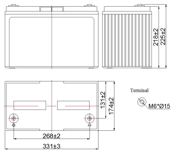

Габаритные размеры аккумулятора

Высота, мм225
Ширина, мм174
Длина, мм331
Вес, кг30
